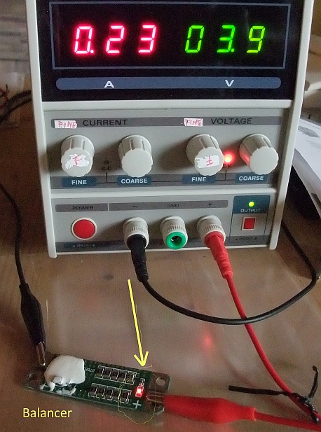

was mache ich falsch?
erst ab 3,9V leuchtet die LED auf der Balancer-platine. Das ist auch das typische Verhalten kurz bevor das Ladegerät ausschaltet und die Akkupacks leuchten wie ein Weihnachtsbaum:
Ich bin daon ausgegangen, dass man durch die Balancer an die 3A oder noch mehr durchpfeifen kann??? Und warum leuchtet die LED nicht schon ab 3,65/3,70V?
Heisst das, die Spannungsgrenze liegt doch bei 3,9V Ist ein bißchen viel, oder?

Hallo ZukunftERoller,
sieht wohl so aus:
Die Balancer sprechen bei 3,9V an.
Die Balancer machen sicher keine 3A eher 0,7A.
Alfons.

Alfons Heck hat geschrieben:Die Balancer sprechen bei 3,9V an.
d.h.
-->ich kann mit an den Polen angeschlossenen Balancers mit höchstens 0,7A zum Aufpäppeln ran, um sie nicht zu schädigen?
-->mir bleibt in diesem Fall nichts anderes übrig, als den Balancer jeweils vor dem Aufpäppeln zu entfernen, wenn ich mit 2-3A manuell laden möchte?
-->kann ich die Stromgrenze 100%(sicher) feststellen, indem ich das Multimeter im höchsten Gleichstrombereich in Reihe zwischen Ladekabel (ein dünnes Kabel an den Polen) und Pol schließe und den Ladevorgang mit dem Original-Lader starte (also rausfinden, was die Zellen einzeln sonst so an Strom bekommen)?

Die Balancer sehen recht niedlich aus. Selbst 0.7A dürfte grenzwertig sein.
Nicht zu unterschätzen ist der Spannungsabfall zwischen Laborladegerät und Zellen. Ich stelle den Lade im Leerlauf auf die gewünschte Höchstspannung ein, kaum schließe ich die Zelle an, geht die Spannungsanzeige am Ladegerät herunter auf nahezu den Wert der Zellen. Einfach mal mit externem Voltmeter in der Situation direkt an den Zellen und dann am Ladegerät nachmessen. Der "Rest" wird auf dem Weg verbrannt, die Kabel werden sich leicht erwärmen.
Ich würde die Balancer beim manuellen Aufpäppeln weg lassen, wenn nur eine Zelle gefüttert wird bzw. mehrere in Parallelschaltung. Spannung am Laborlader im Leerlauf ca. 3.7V bis 3.8V einstellen, Strom bis zum geht nicht mehr, der geht dann später mit steigendem Ladezustand von alleine zurück. Bei weniger als 0.5A kann man dann so langsam ans aufhören denken.
Austesten der Balancer: siehe Alfs Versuchsaufbau, den Laborlader auf ca. 3.4V einstellen, Strom auf Max, und dann die Spannung langsam hochregeln. Bei einigen Balancern steigt der Strom dann langsam an und sollte sein Maximum bei spätestens 4V erreichen. Andere Balancer haben ggf. eine digitale Durchschaltefunktion, der Strom springt urplötzlich auf Maximum.

ZukunftERoller hat geschrieben:-->ich kann mit an den Polen angeschlossenen Balancers mit höchstens 0,7A zum Aufpäppeln ran, um sie nicht zu schädigen?
Wenn die Zelle "voll" (etwa 3,7V) ist und du einen Strom Y durch die Zelle schickst steigt die Spannung an (wenn es die Quelle hergibt) und die Zelle wird mit über 4V (eher suboptimal für die Zelle) belastet. Der Strom teilt sich dabei wie folgt auf: X kommt von der Quelle; Y geht durch die Zelle und Z durch den Balancer. Die Größe von Z hängt davon ab was der Balancer eben an Strom aufnehmen kann. Es gilt also: X = Y + Z. Wenn die Quelle mehr Strom liefert als Zmax wird die Differenz X - Zmax durch die Zelle fließen und so deren Spannung erhöhen; bis über 4V. Alles klar :?:
Anders ausgedrückt: Ein Balancer zieht die Zelle (ohne äußere Spannung - sprich Ladegerät) auf die Balancer-Spannung runter. Das macht er indem durch ihn ein Strom fließt den der Balancer der Zelle entzieht. Wenn die Zellspannung auf die Blanacer-Spannung abgesunken ist stellt sich ein Gleichgewicht ein und es fließt kein Strom mehr.
