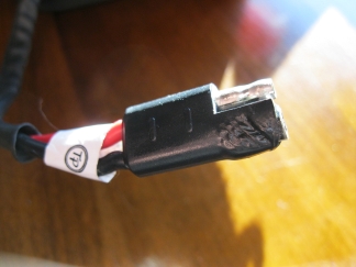

Hallo mitnander,
genauso verschmort sieht meine Steckverbindung auch aus.
:roll:
danke für den Link

Hallo Timm,
ich hatte die gleichen Probleme mit dieser Steckverbindung und habe sie dann gegen Anderson Powerpole getauscht... dann war Ruhe.
Dieser Stecker heisst übrigens SAE-Connector (Society of Automotive Engineers Connector) und dieser Steckertyp ist in den Staaten oft vertreten.
Tante Paula ist schließlich kein rein deutsches Produkt, sondern ein für Deutschland modifizierter Scooter von Currie Technologies.
Falls Du doch die SAE-Connector benötigst, was ich Dir nicht empfehle, dann bekommste die z.B. bei poerwerx.com und vielen anderen Anbietern auch.

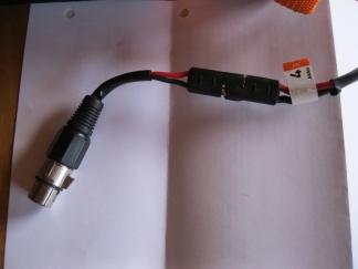

was meinst du mit "ausgetauscht" ?
Den alten Stecker einfach von den Kabeln trennen und den neuen Stecker aufsetzen (so wie eine Lüsterklemme) ?

Vielen Dank,
für den -Anderson Stecker- Tipp.
Werde mir mal so einen Satz bestellen und verbauen.
Nüsterklemme war jetzt nicht meine gedachte Lösung(sieht nicht gut aus,das Auge stromert ja mit),
ich denke ich werde die Anschlüsse abtrennen(Seitenschneider) und neu verlöten(auch wenn ich nicht allzu oft Löte),
das sollte nicht allzu schwer sein, Schrumpfschlauch drüber, testen(Alltagstests)& posten

Hallo BigTimm,
die Lüsterklemme war bloss als Anschauung gemeint: Kabel freilegen und in die Steckverbindung einführen und festziehen.
So funktioniert der Anderson-Stecker wohl auch. ?
Letztendlich wird das Rad von den Herstellern nicht jedesmal neu erfunden (bzw. der E-Scooter :lol: ) nehme ich an.

Der Anderson-Stecker hat 2 Kontakte, die in etwa wie Kabelschuhe aus dem Automobilbereich aussehen, also Kontakfläche mit einer Kabelöse. Bislang habe ich nur einen verbauen müssen, und mein Eindruck war, dass die Kabelösen nicht für Quetschverbindungen geeignet sind, sondern die Kabel besser verlötet werden. Voraussetzung ist ein kräftiger Lötkolben bzw. ein ordentlich geregelter (ca.50W). Kabel verlöten, danach wieder abkühlen lassen und Zugprobe machen (ob die Lötstelle ordentlich hält), die Dinger in das Steckergehäuse einschieben (da halten sie dann von alleine) und fertich. Auf die Polung achten (Plus an Plus usw.).
ist von der Montagezeit her keine 5 Minuten zzgl. Rüstzeit (also Werkzeug zusammen suchen, Lötkolben anheizen, Kaffee aufsetzen, und hinter wieder alles wegräumen, damit die bessere Hälfte keinen Schlag kriegt).

Danke STW, jetzt habe ich verstanden, wie man vorgehen muss.
