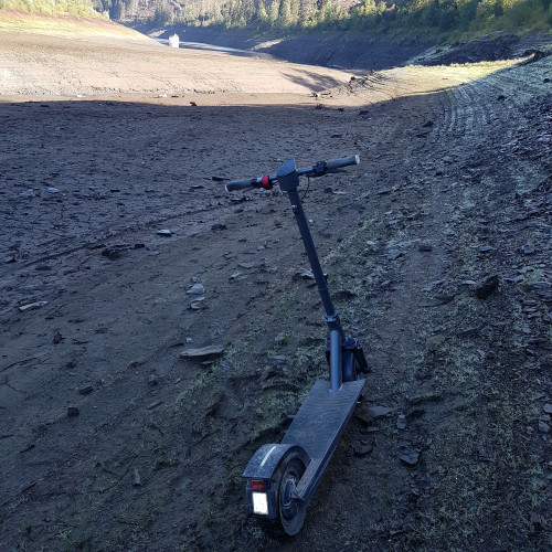

ab hier ist schluss, die Reifen greifen nicht meht . Wünsche mir doch Reifen mit ein bischen mehr Gripp / kleine Stollen

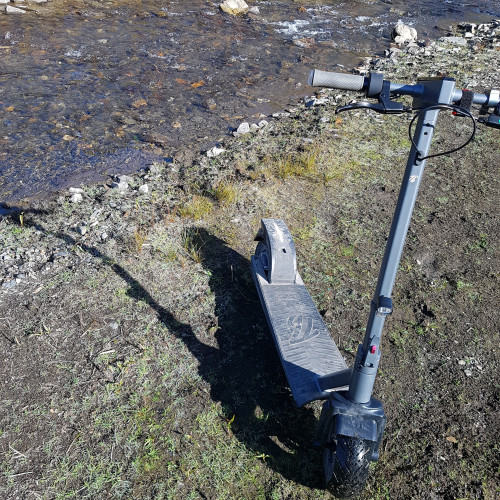

Pause einen kleinen Staudamm aus Steinen gebaut. Das Wasser war sehr sehr kalt. Nach ein paar Min konnte ich kaum noch im kalten Wasser meine Hände bewegen / greifen

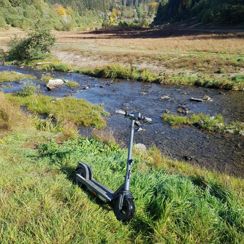

Mehr waren an Kilometern nicht drin gewesen bei ca. 4° Goslar 2° Ochersee  aber ich bin zufrieden damit. Muss ja.

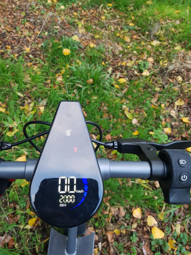

Heute hab ich die 2.000 km geschafft. Bin zur Zeit etwas weniger unterwegs als sonst.
alles noch i.O. . Nur das LKL muss jetzt nachgezogen werden.
ist etwas kalt gewesen, so um die 8° aber es fährt

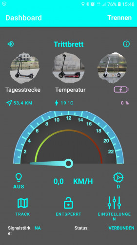

am 08.01.2023 kam die neue APP von Trittbrett heraus. V. 1.1.7.
Als Neuerungen wurde geschrieben: Allgemeine Verbesserungen und Bugfixes.
Da kann sich jeder das Vorstellen was er will. Tolle Aussage von Trittbrett.
Eigendlich reisst man sich kein Bein aus, wenn man aufführt was Verbessert / gefixt wurde.
Denke die wissen schon warum sie nichts genaues schreiben. Schade.
Ich werde jedenfalls nicht die APP aktualisieren. Wer weiß ob es dann nicht eine Verschlimmverbesserung gibt und ich den Paul nicht mehr während der Fahrt aufladen kann. Das wäre für mich nicht gut. Denn es könnte sein das die APP einfach die Firmware aktualisiert ohne mich zu fragen wenn die App mit dem Handy sich verbindet. Bei den neuen NIUs ist das jedenfall schon der Fall
Wenn es einer gemacht hat, dann bitte die Ergebnisse ( wenn bekannt ) hier veröffendlichen. Danke.
