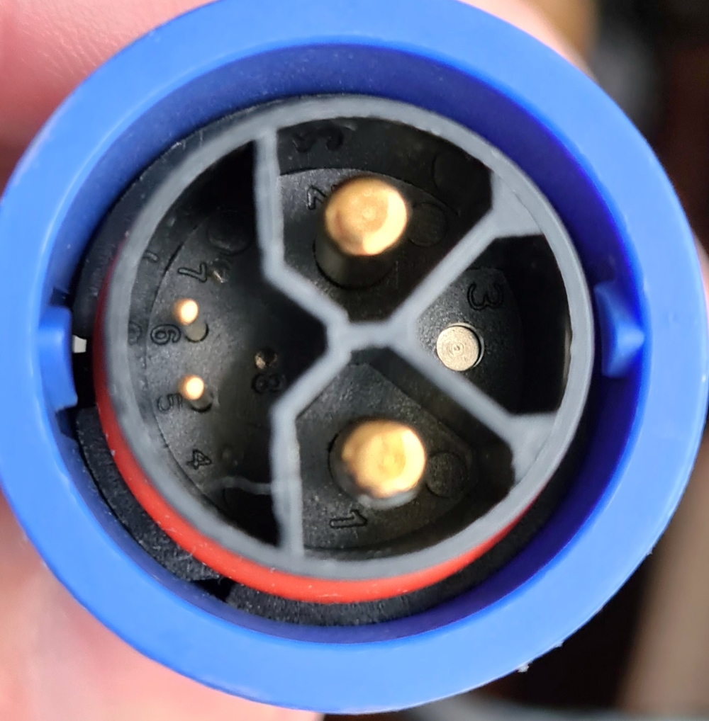

Hallo Didi, hier noch mal der Stecker vom Ladegerät für DTR. Man kann bei Platz 3 deutlich nur ein Metallplättchen sehen.
Stift 5 und 6 ist im Ladegerät gebrückt zur Ladefreigabe und man kann dann auch keine Zündung an machen zur Sicherheit.

Wenn die Buchse im Akku mit allen 8 Löchern ausgestattet ist, kannst Du natürlich einen vollständig bestückten Large Chogori 2 1 5 Stecker verwenden (oder die überflüssigen Pins entfernen.
Ich vermute, das nur der Ladegeräte-Stecker diese Brücke 5-6 hat, die dazu führt, dass das BMS den Minus-Pol (zum dicken Pin hin) öffnet. Im Normalbetrieb (und Rollerkabel in den Akku gesteckt) schaltet dann der Roller bei Zündung ON über die Pins 5 und 6 den Akku-Strom ein.
Vermutlich übertragen dann die Pins 4 und 7 (wie bei einigen andern Rollern auch) die Akku-Flüllstandsinformation zum Display.
