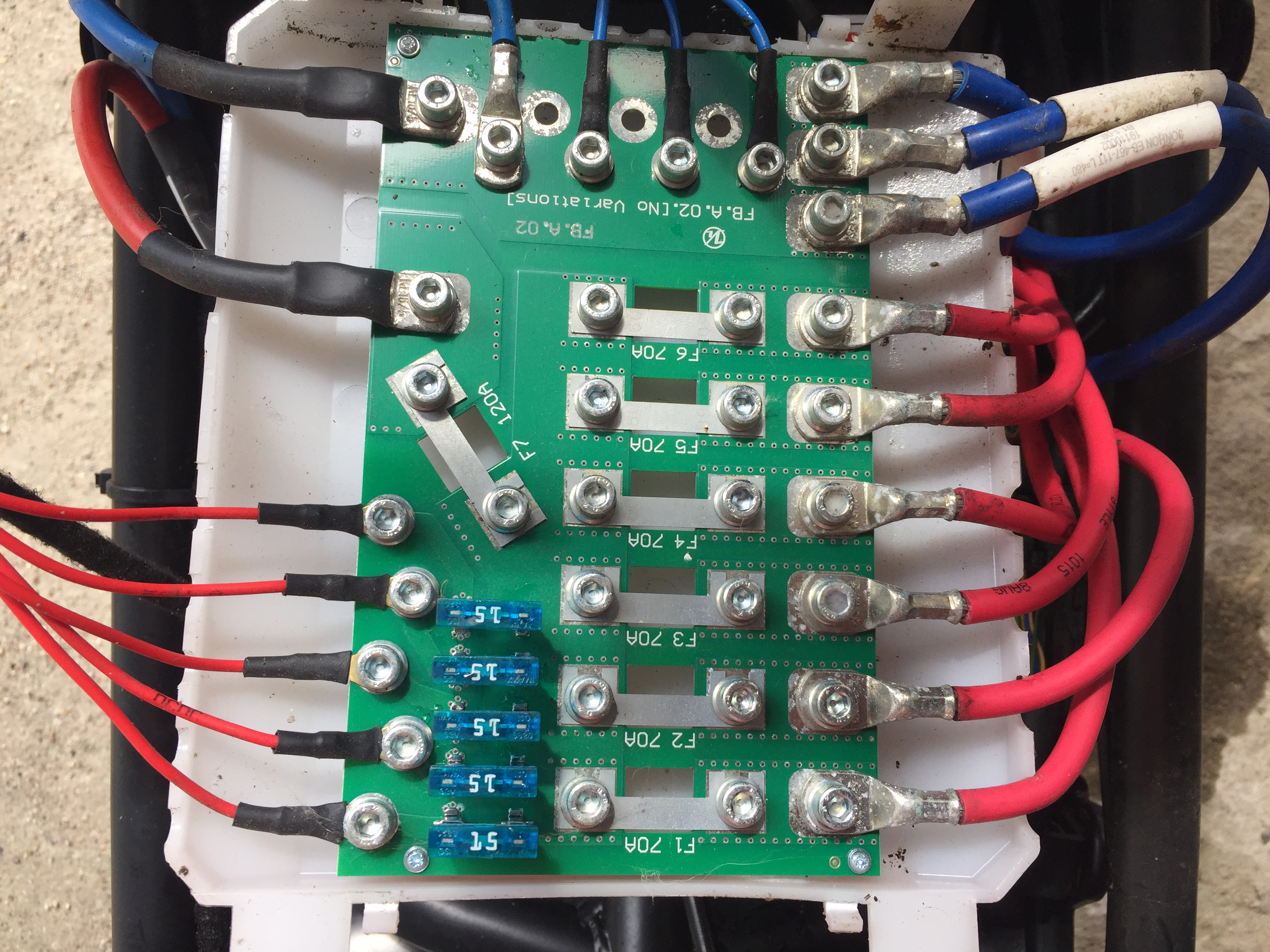

OK, wieder Bilder:
Ich habe noch nie so viele Sicherungen in einem Roller gesehen. :shock:
Im Kumpan trifft dann "German Angst" auf "günstige Massenfertigung". Die Folgen dieser billigen nicht mal spritzwassergeschützen Plastikabdeckungen sieht man auf den Bildern.
Das Thema Spannungsreihe war den Kumpan Entwicklern wohl auch unbekannt wie man an den Korrosionsspuren erkennen kann.
Zumindest lädt der Roller inzwischen wieder. Trotzdem muss ich wohl alle Kontaktflächen reinigen.
Inzwischen geht es nur noch um die Ehre, ich will wenigstens den eigentlichen Fehler eingrenzen, idialerweise beseitigen.
