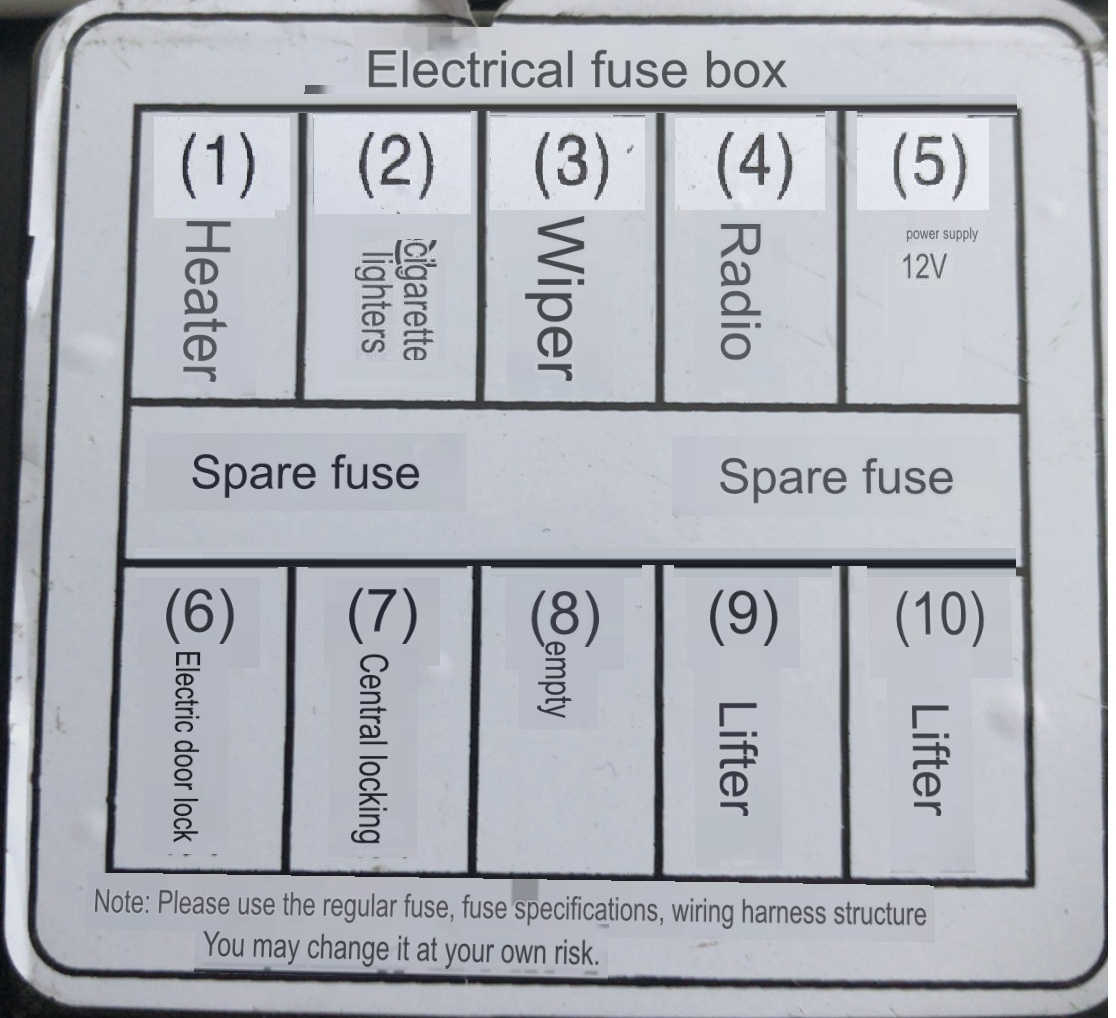

Ich habe nun die Sicherungen überprüft. Der Sicherungskasten ist bei diesem Fahrzeug übrigens unter der Motorhaube, die leicht entfernt werden kann (Wischerarm abmontieren und 3 Schrauben lösen).
Alle Sicherungen sind heil. Wo würdet ihr als Nächstes suchen?
So sieht es übrigens bei den Sicherungen aus (mit Google Übersetzer - in echt sind die Überschriften nur auf Chinesisch):

Es ist für mich nicht leicht aus der Ferne zu verstehen was du machst. Die Verkabelung zum Controller ist eigentlich ziemlich simpel: alle Batterien in Reihe, dann zum Sicherungsschalter und an die Hochvoltanschlüsse vom Controller. Bei dir sitzt an beliebiger Stelle noch der Shunt vom C-Meter.
Du solltest also die Batteriespannung an Plus und Minus am Controller messen können. Check?
Dann brauchst du nur noch Ignition, also eine Verbindung von Batterie Plus auf den Anschluss am Multistecker vom Controller. Check?
Der Rest im Fahrzeug hat nichts mit der Fortbewegung zu zun. Kannst du ignorieren. Auch das Ladegerät ist nur parallel zum Controller an die Batterie angeschlossen.
Hilft dir das weiter?

Was ich jetzt gefunden habe, ist eine 60A Sicherung (!), die evtl. durchgebrannt ist, siehe Bild. Kann das die Ursache sein, dass nicht mal geladen wird?
