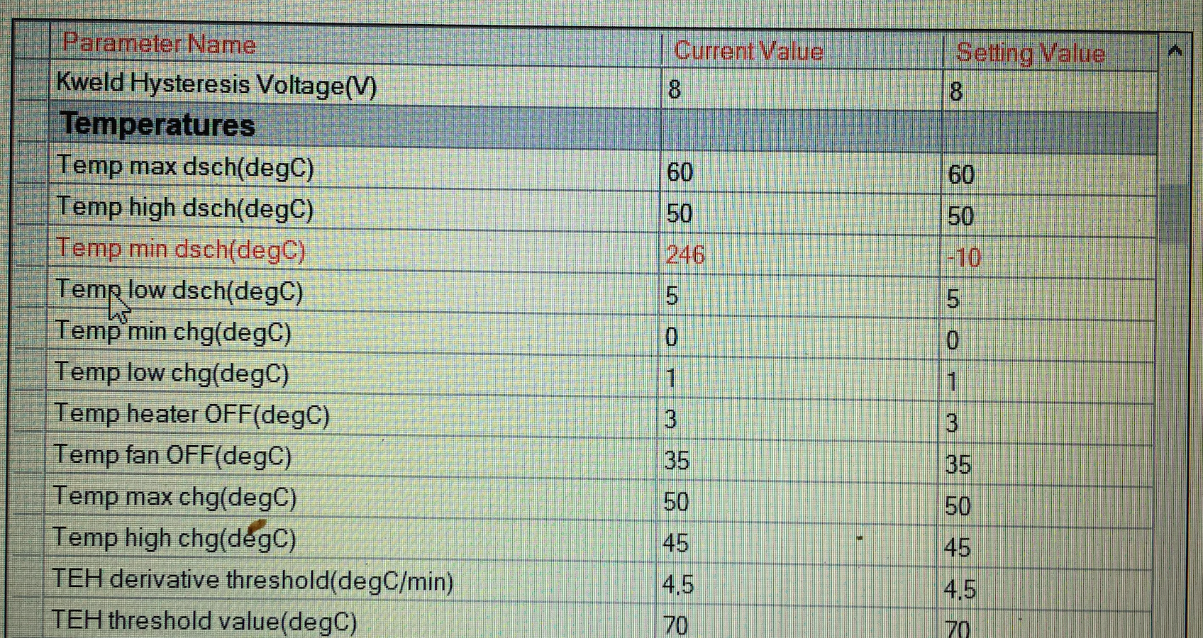

Diesen Eintrag bekomme ich nicht geändert. Die Software behauptet "erfolgreich geschrieben", aber bei erneutem Auslesen...

Folgendes ist mangels eigener Erfahrung natürlich nur Spekulation:
Das unterste dürften (u.a.) die Schwellen für Entladen (dsch) und Laden (chg) sein, ab denen gesperrt wird (min/max) oder z.B. Leistung reduziert/gewarnt wird (low/high). Dass der Wert bei "min dsch" so hoch ist, ist natürlich auffällig. Aber evtl. ist das nur eine Folge des INH- bzw. Thermal flags, und nicht die Ursache dafür. Und deshalb kann der Wert auch nicht verändert werden.

Der Unterschied zwischen 246° und -10° sind recht genau 256°, also ein Zahlenwert, der Informatiker aufweckt, weil der sich locker in 8 Bit darstellen läßt. Da käme mir die Vermutung, dass der Wert "egal" durch einen unrealistischen Wert repräsentiert wird - und 246° wird man nur messen, wenn das Feuer schon da ist.

Die Konfigurationsparameter werden im BMS in Hexform gespeichert. List man sie direkt aus, erhält man die Werte, die ich hier viewtopic.php?p=276616#p276616 schon mal gepostet habe.
Für die "Temp min dsch" ist ein Wert von 0xF6 gespeichert, der je nach Interpretation als unsigned oder signed Integer ein Dezimalwert von 246 (unsigned) oder -10 (signed) ergibt.
OK, das erklärt wenigstens halbwegs (für mich) verständlich das Problem. Die Sensoren selbst scheinen in Ordnung zu sein. Die aktuellen Temperaturen werden in der entsprechenden Maske plausibel angezeigt. Ausgemessen hatte ich die ja auch schon.
