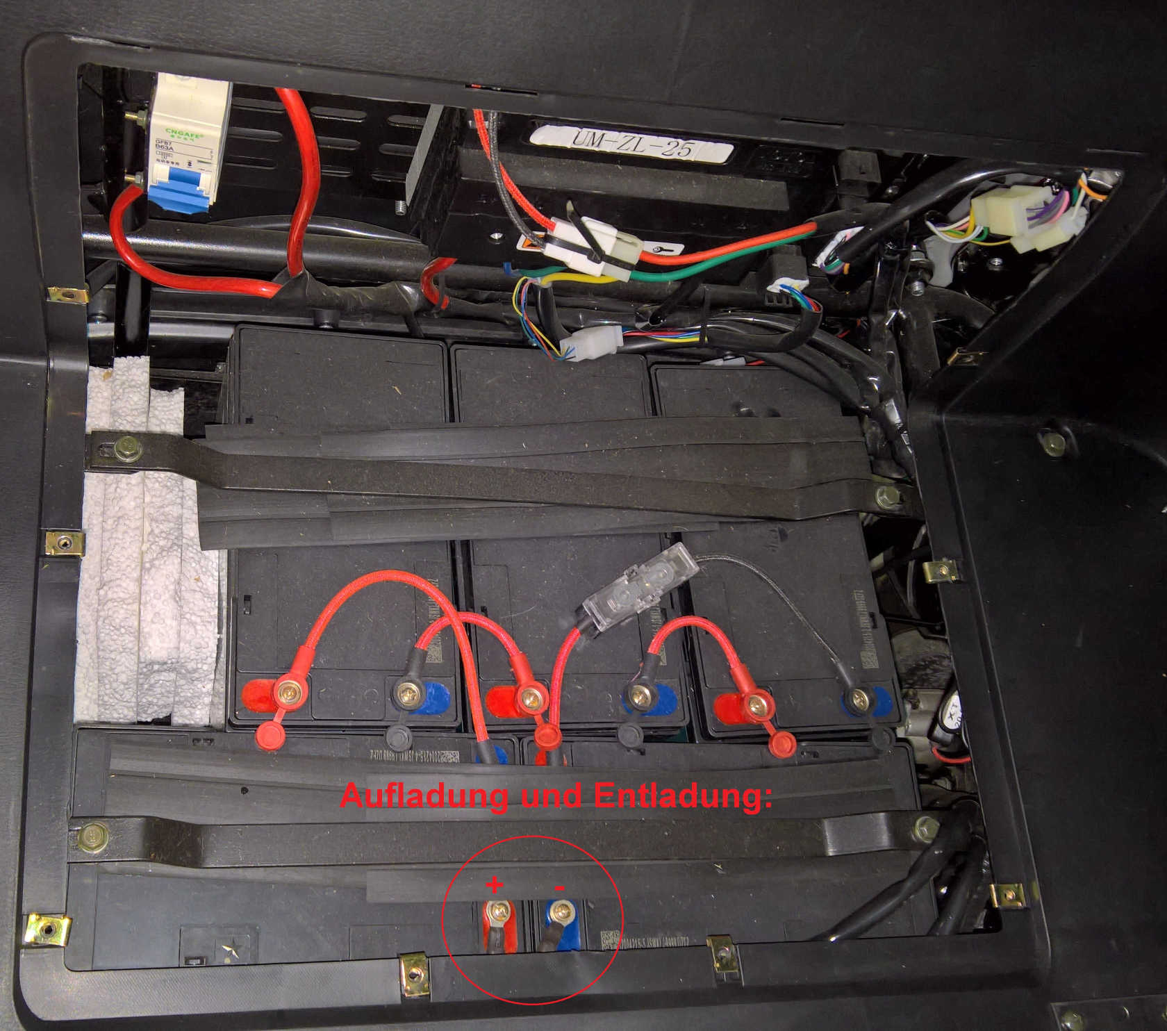

didithekid hat geschrieben: Di 17. Jun 2025, 23:45 Hallo AndyAndy,
In den Akku ist offenbar ein Charging-Port-BMS verbaut mit getrenntem Ladezugang (charging port) mit ICE/C13 und Entladeausgang (power port) an den beiden Polklemmen (bei dieser Ausführung).
Da sollte, falls Du eine Ladesteckdose am Fahrzeug benutzt, die Verkabelung umgeändert werden. Nur die Entladekabel vom untersten Blei-Batterie-Minus-Pol und vom obersten Plus-Pol müssen an die schraubklemmen. Die alten Ladekabel entweder ab, oder verbunden mit dem IEC-Stecker wenn außen am Fahrzeug das Ladegerät angeschlossen werden soll.
Der Schutzschalter ist da ja schon im neuen Akku drin.
Uff. Ja hinten am Fahrzeug ist eine IEC-Steckdose, wo das Ladegerät angeschlossen wird. Aber wo "die alten Ladekabel" sind, weiß ich nicht, die Blei-Gel-Batterien werden über die gleichen Polanschlüsse auf- und entladen (s.u.). Den Kabelsalat im Inneren des Fahrzeugs blicke ich ehrlich gesagt nicht durch, man kommt schlecht ran, und ich möchte an der vorhandenen Verkabelung um Gottes Willen nichts verändern. Welche einfache Lösung gibt es dann? Evtl. ein Y-Kabel (Anderson?), dann bestelle ich die Batterie mit 2 Anderson-Steckern und schließe ein solches Kabel an den Ladezugang und den Entladeausgang und das andere Ende an ein Anderson-zu-Kabelschuhen-Adapterkabel? Siehe Skizze unten. Würde sowas funktionieren?
Ich frage den Shop parallel an, ob die beides intern an dieselben Polklemmen anschließen können. IEC direkt an der Batterie hilft mir ja nicht.

Ich denke, dass Du an den (Haupt-) Polen der Fünfer-Batteriekette (oberster Plus und unterster Minus-Pol) nicht nur ein Kabel angeschlossen vorfinden wirst, sondern zwei oder eine Verzweigung zu Zweien. Es können evtl. auch noch mehr sein. Die dicksten Kabel gehen zum MotorController. Dünnere werden zur Ladesteckdose führen und evtl, noch weitere zum Fahrzeug für Licht- und Steuerstrom. Wenn Du keinen Akku mit common port bestellst, sondern Einen mit getrenntem charge port, wird die Ladesteckdose vermutlich nicht problemlos funktionieren, wenn der Anschluss gemeinsam an den Schraubpolen des Akkus erfolgt (wie er vorher gemeinsam war). Es könnte aber ein Kabel mit Kaltgerätestecker(ICE) zum Akku-Ladeeingang führen, was das Problem löst, sofern daran die Kabel von der Außensteckdose angeschlossen werden können..
Einfacher wäre der Akku mit Common Port-BMS. Dann genau wie bei den Blei-Blöcken.
Auf dem Foto der Blei-Akkus sind nicht alle Pole freigelegt. Ob die von Dir markieren Pole tatsächlich Haupt-Plus und Haupt-Minus sind, ist fraglich. Es ist aber eine Steckverbindung rot und schwarz zu rot und grün zu sehen, die entweder der Abzweig zum Converter ist oder der zur Außen-Ladebuchse. Dem solltest Du nachgehen.

didithekid hat geschrieben: Mi 18. Jun 2025, 15:51Ich denke, dass Du an den (Haupt-) Polen der Fünfer-Batteriekette (oberster Plus und unterster Minus-Pol) nicht nur ein Kabel angeschlossen vorfinden wirst, sondern zwei oder eine Verzweigung zu Zweien.
Vermutlich ja, ich würde mich bloß sehr ungern damit beschäftigen, wenn alles batterieseitig so angepasst werden kann wie nötig - was der Fall zu sein scheint, denn der Shop ist bereit, einen Akku nur mit zwei Polklemmen herzustellen, die sowohl fürs Laden als auch fürs Entladen genutzt werden können. Das ist vermutlich das, was du "Common Port-BMS" nennst? Der Shop schreibt: "we will make only positive and negative terminal for charging and discharging". Dann bestelle ich das jetzt so, oder?
didithekid hat geschrieben: Mi 18. Jun 2025, 15:51Auf dem Foto der Blei-Akkus sind nicht alle Pole freigelegt. Ob die von Dir markieren Pole tatsächlich Haupt-Plus und Haupt-Minus sind, ist fraglich.
Ja sind sie, es gibt keine anderen Kabel "von draußen" zu den Batterien.
didithekid hat geschrieben: Mi 18. Jun 2025, 15:51Die Kabel die Du da gefunden hast lösen das Problem mit dem Charge Port nicht!!
Danke für die Warnung!

Sorry, hatte ich missverstanden. Wenn der Akku bereits ein (normales) Common Port BMS hat und die zusätzliche Ladesteckdose (IEC) ist direkt mit den Schaubpolen verbunden (außerhalb des BMS), ist das natürlich der Akku, so wie Du ihn brauchst und die (innerhalb des Fahrzeuges verborgen) mit beiden eingekreisten Polschuhen verbundenen Kabel können so bleiben.

didithekid hat geschrieben: Mi 18. Jun 2025, 17:40 Sorry hatte ich missverstanden. Wenn der Akku bereits ein (normales) Common Port BMS hat und die zusätzliche Ladesteckdose (IEC) ist direkt mit den Schaubpolen verbunden (außerhalb des BMS), ist das natürlich der Akku, so wie Du ihn brauchst und die (innerhalb des Fahrzeuges verborgen) mit beiden eingekreisten Polschuhen verbundenen Kabel können so bleiben.
Was ich für die Chinesen skizziert habe - und sie behaupten, dass sie es so machen können:
Also bestelle ich es jetzt so... außer du rätst davon ab :)
