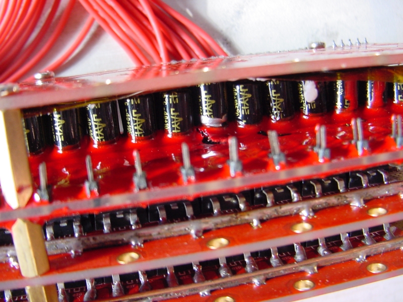

Au weia, das erste BMS in meinem Fury war auch so ein "Wunder" C-BMS, aber ich hatte Riesenglück, dass es meine 24 Zellen nicht komplett in den Ruin getreiben hat, und dass "rechtzeitig" einige der Kondensatoren geplatzt sind, Hitzetod:
EVassemble C-BMS mit geplatzten Kondensatoren

Es ist schön, wenn das bei Dir funktioniert. In meinen Roller kommt sowas nicht mehr rein, das war nicht schön, und gestunken hat das ganz fürchterlich nach den drei geplatzen Kondensatoren. Ich denke nicht, dass die inzwischen Kondensatoren für höhere Temp. einbauen in ihr System, die in meinem waren nur bis 105°C zugelassen. Geplatzt sind die beim abendlichen hochsommerlichen Laden, mit 44°C in der Batterie. Offensichtlich werden die BMS Platinen wesentlich heißer, auch weil bei meinem der gesamte Lade- und sogar der Fahrstrom über die Platinen geleitet wurde, durch die dicken Leiterstangen, die auf den unteren Ebenen meines Bildes zu sehen sind.
