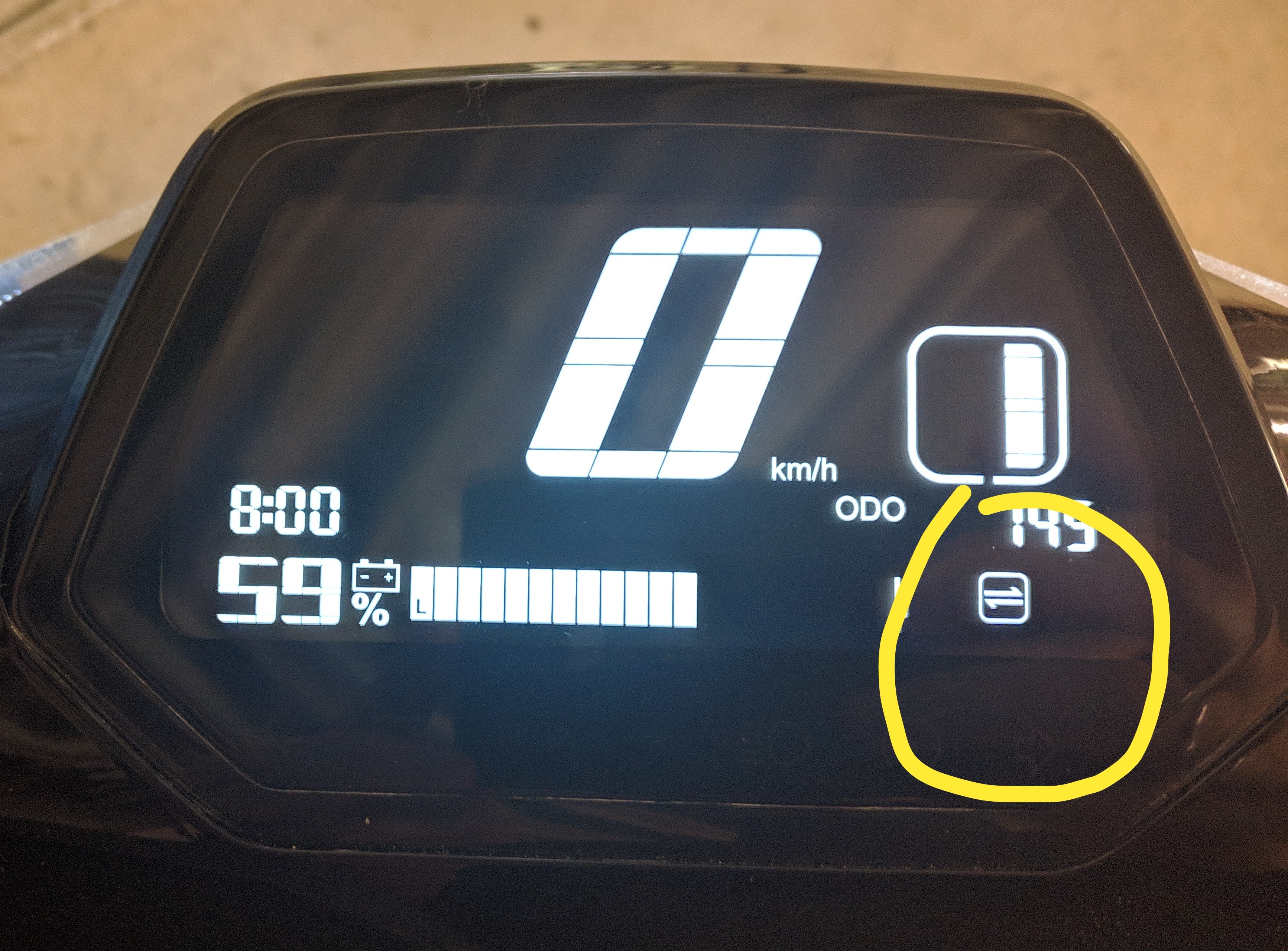

Da steht, dass wenn das Modul angeschlossen ist, leuchtet ein Symbol mit 2 Pfeilen im Kombiinstrument. Das ist bei mir immer da. :shock:
Ich habe aber kein Aufkleber mit QR-Code. :?: :?

Student hat geschrieben: Di 23. Apr 2019, 09:29 Da steht, dass wenn das Modul angeschlossen ist, leuchtet ein Symbol mit 2 Pfeilen im Kombiinstrument. Das ist bei mir immer da. :shock:
Spannend, auch bei mir leuchtet das Symbol im Display ergo habe dann wohl auch das Modul. Kann zwischenzeitlich jemand diese Annahme auch für die CU´x bestätigen oder konnte gar das Modul im Roller lokalisieren?
