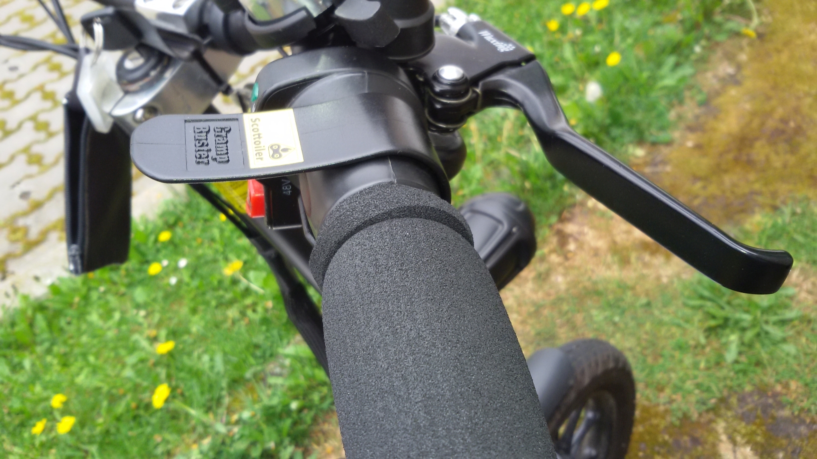

Harry hat geschrieben:Dem Daumengas trauere ich noch heute nach, und Du baust die geniale Erfindung in einen schnöden Drehgasgriff um.
Hallo Harry, im Revoluzzerbereich steht bei einem der Fotos vom Leiseflitzer Peter, dass er ein solches Teil bei LOUIS gekauft hat.
Hier das Foto:
Re: Rolekto BT250
Verfasst: Mo 23. Mai 2016, 11:03
von Harry
Hallo Ingo,
jetzt bin ich aber enttäuscht, dass Du beim Mach1 nicht mehr mitliest. Bild
Gasgriffhilfe
