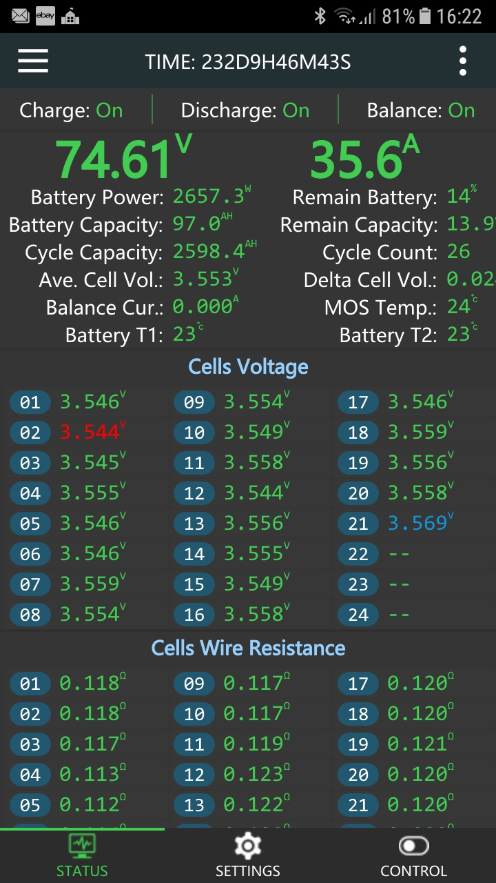

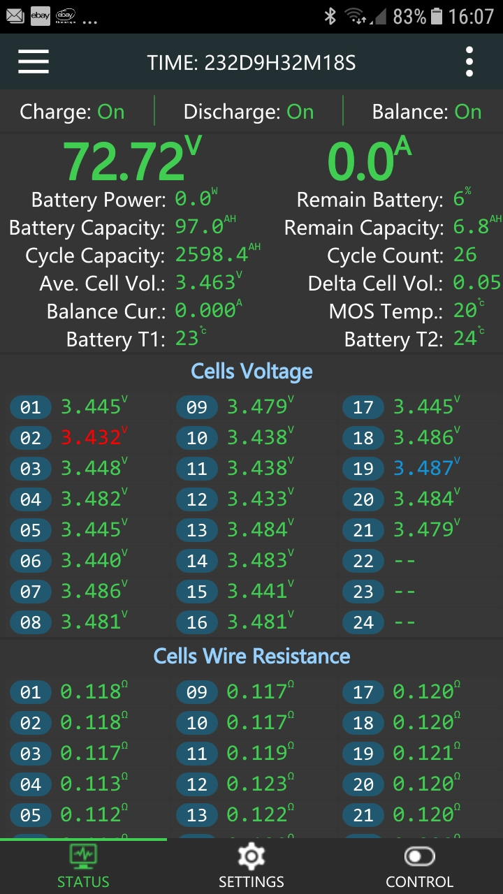

Heute wieder eine 134km Runde gefahren. Besuch in der Uni-Klinik.
Lief wieder einwandfrei. Auf dem Rückweg hatte ich recht Turbulenzen hinter dem Laster , das hat gleich mal deutlich mehr verbraucht als sonst.
Bin mit 87,4V gestartet und mit 22Grad im Akku.
Und beim anschließenden Laden mit 35A, mehr geht aktuell auf Dauer wegen zu dünner Verkabelung des Ladeanschlusses nicht. Wenn der neue Controller da ist wird auf 16qmm aufgerüstet, dann sind auch Ladeleistungen weit jenseits der 3kW realisierbar.
Selbst bei 35A sieht man schon den höheren Widerstand und die daraus resultierende 10mV höhere Spannung durch die flexiblen Verbindungsleitungen von Zelle "11" und "21", im Vergleich zu den sonst vebauten 120mm² Kupferbrücken.
