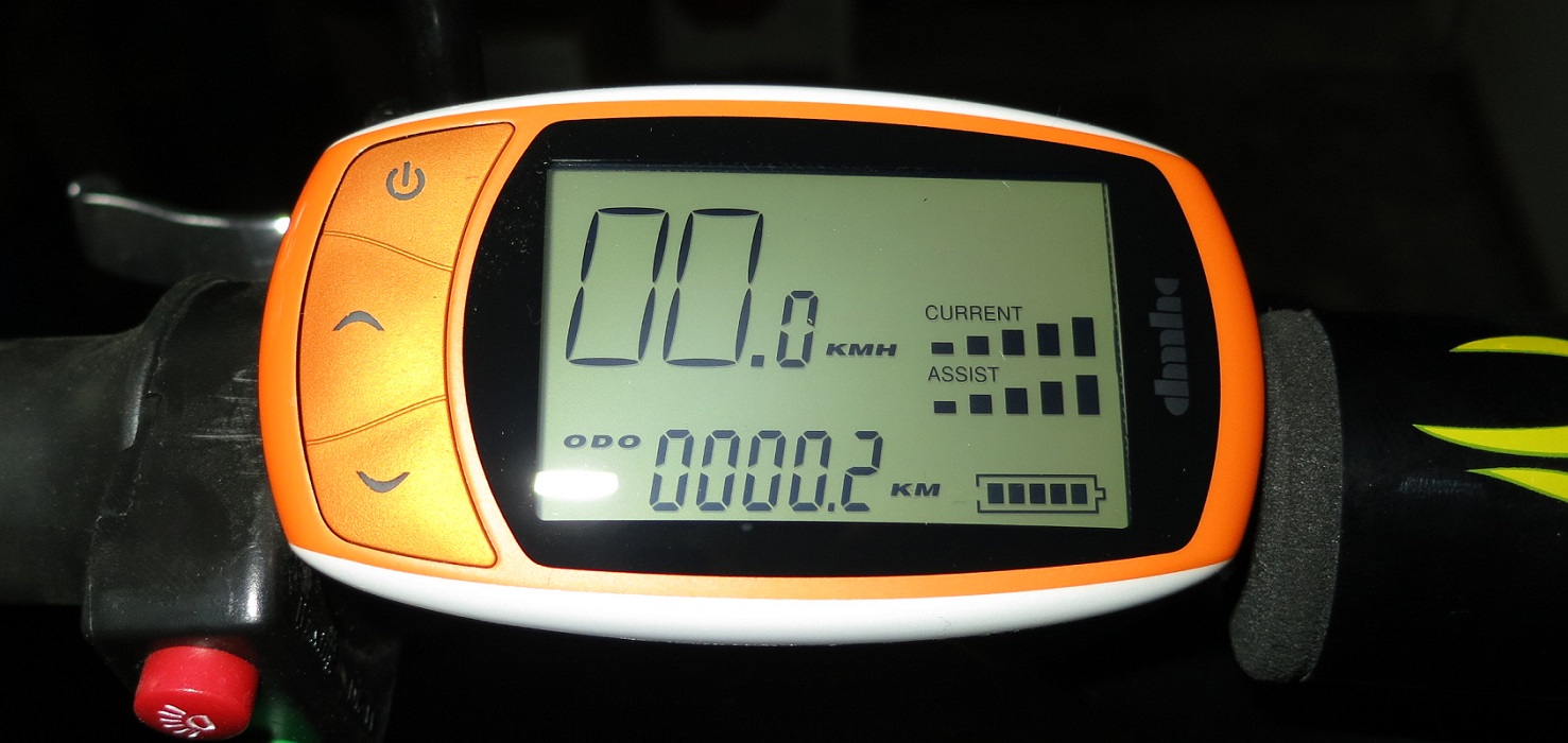

um das Rätselraten zu beenden, was die Balken der Spannungsanzeige bedeuten, hier kommt die Auflösung:
5 Balken > 48,1V
4 Balken ≤ 48,1V
3 Balken ≤ 45,6V
2 Balken ≤ 44,0V
1 Balken ≤ 42,5V
0 Balken ≤ 40,5V

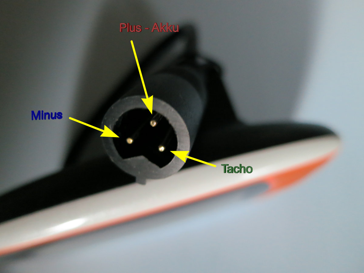

wen die Steckerbelegung des Digital-Tachos interessiert:
Die Akkuspannung liegt permanent an, auch wenn der Schlüsselschalter auf AUS ist.
Eingeschaltet kann der Digital-Tacho nur werden, wenn Plus-Potential an der Tacho-Ader liegt.
Deshalb geht der Tacho auch automatisch aus, wenn man den eScooter ausschaltet.

Re: Mach 1 1700 mit Straßenzulassung
Verfasst: Do 9. Jul 2015, 21:54
von Harry
Hallo Lothar,
wenn Du den Tacho-Draht auf den Plus-Akku-Draht schwenkst, geht der Digital-Tacho nicht mehr AUS.
Nur das Blöde dabei ist, dass die Geschwindigkeitsanzeige dann nicht mehr funktioniert. :cry:

Nochmal kurz zum Tacho/ Spannungsanzeige: Wenn man den Gummischutz der drei Schalter links vorsichtig mit einer Messerspitze anhebt, kann man diesen leicht entfernen.
Zum Vorschein kommen dann drei Microschalter. Wenn man den obersten Schalter brückt (geht ganz leicht mit ein wenig Lötzinn) schaltet sich das Display automatisch mit der Zündung ein und aus.
Die Funktion der anderen Schalter bleibt gewährleistet.
Es ist nur ein bisschen frickelig, bis man die Gummiabdeckung wieder drauf hat...
