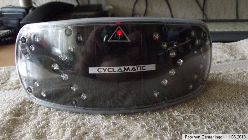

Als mir am letzten Sonntag am hinteren Körbchen die Blinkereinheit abbrach, musste ich auch feststellen, dass die vordere Blinkereinheit Fehlermeldungen wie schneller Signalton und Fehlfunktionen produzierte. Ich habe dann während der Fahrt die Blinkereinheit vorn
abgestellt. Das macht man per Taster auf der Rückseite der Blinkereinheit (siehe Foto):
Ich habe die Blinkereinheit mit in die Wohnung genommen und neue Batterien eingesetzt. Danach war das Problem behoben.
Heute setzte dann die hintere Blinkereinheit aus und gab auch irgendwelche Fehlermeldungen von sich. Da ich mir schon denken konnte, was es ist, habe ich auch hier die Batterien erneuert.
Nun stellt sich für mich die Frage, warum bei ganz neuen Batterien diese schon nach ein paar Tagen und wenigen Blinkvorgängen leer sind. Ich habe die Blinker seit Inbetriebnahme in dieser Zeit ca. 25 mal für jeweils ca. 20 Sekunden betätigt. Das kann es doch nicht gewesen sein.
Meine Überlegung: Nicht die Blinkzeichen verursachen den hohen Stromverbrauch, sondern die dauerhafte Betriebsbereitschaft. Das ist daran zu erkennen, dass die Kontrollleuchte vorne an der Blinkereinheit kontinuierlich blinkt (siehe Foto).
Wer dieses Blinkerset inzwischen auch sein Eigen nennt, sollte unbedingt darauf achten, nach Gebrauch des Fahrzeuges die Dauerbereitschaft (Standby) abzustellen, in dem per Druck auf die roten Taster auf der Rückseite die Blinkereinheiten abgestellt werden und die roten Kontrollleuchten nicht mehr blinken.

Bilde ich mir das nur ein, oder war es nicht so, dass diese Blinekreinheiten per Funk angewiesen werden, zu blinken oder wieder aufzuhöhren damit? Dann ist natürlich der Empfänger dauernd auf Lausch-Stellung, wenn die Einheit eingeschaltet ist...
Vielleicht könnte man die mit der Stromversorgung des Rollers betreiben, solange das "Zündschloss" an ist?
