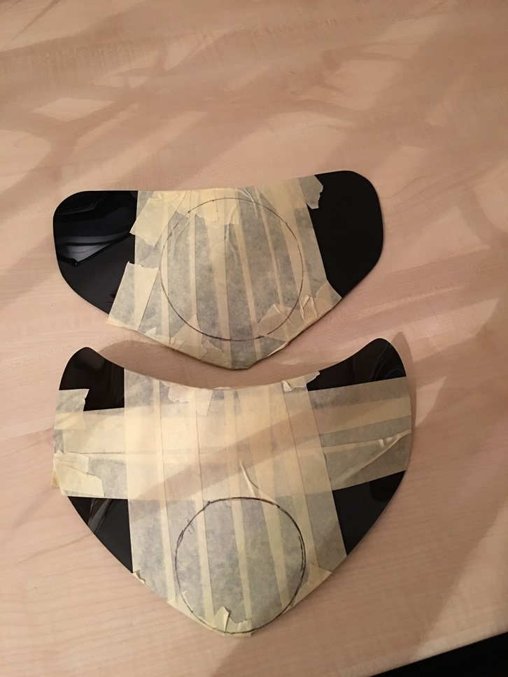

- gebrauchte VVK ist vom Lacker zurück (bin super zufrieden)
https://www.youtube.com/watch?v=dhGXuD4 ... e=youtu.be
- Lampencover schon mal vorbereitet
Re: GSX-R e800 K2
Verfasst: Fr 19. Jan 2018, 07:10
von Rov
Gestern mal ein wenig um die VVK gekümmert und angefangen die Löcher zu schließen
Heute muß ich noch die Vorderseite kleben.
Aber bis jetzt bin ich erst einmal mit dem Ergebnis zufrieden.
