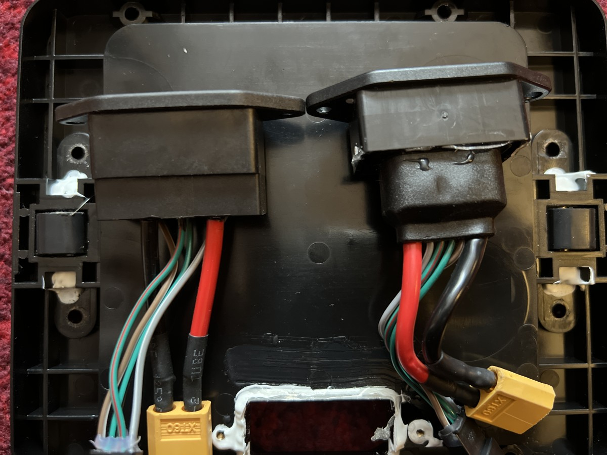

Hab die neuen Buchsen schon drin. Sie sind anders, aber die Stecker sitzen nicht so stramm, wie bei den alten im Neuzustand.
Mal sehen. Auf der Innenseite besteht jetzt weniger Gefahr, dass die Leitungen zusammenbacken und es deswegen zu Kurschlüssen kommen kann.
Sie sind massiver gebaut und auch fühlbar schwerer.

Die neuen Buchsen sind wie erwartet ok....erstmal.
Sie gehen nicht so stramm, wie die Vorgänger im Neuzustand.
Temperaturmäßig sind sie im Neuzustand halt auch total unauffällig, so wie es bei den anderen auch war.
Wie lange das so bleibt, muss sich zeigen.
Wäre ja wünschenswert, wenn sie mal länger als 3500km hielten :|
