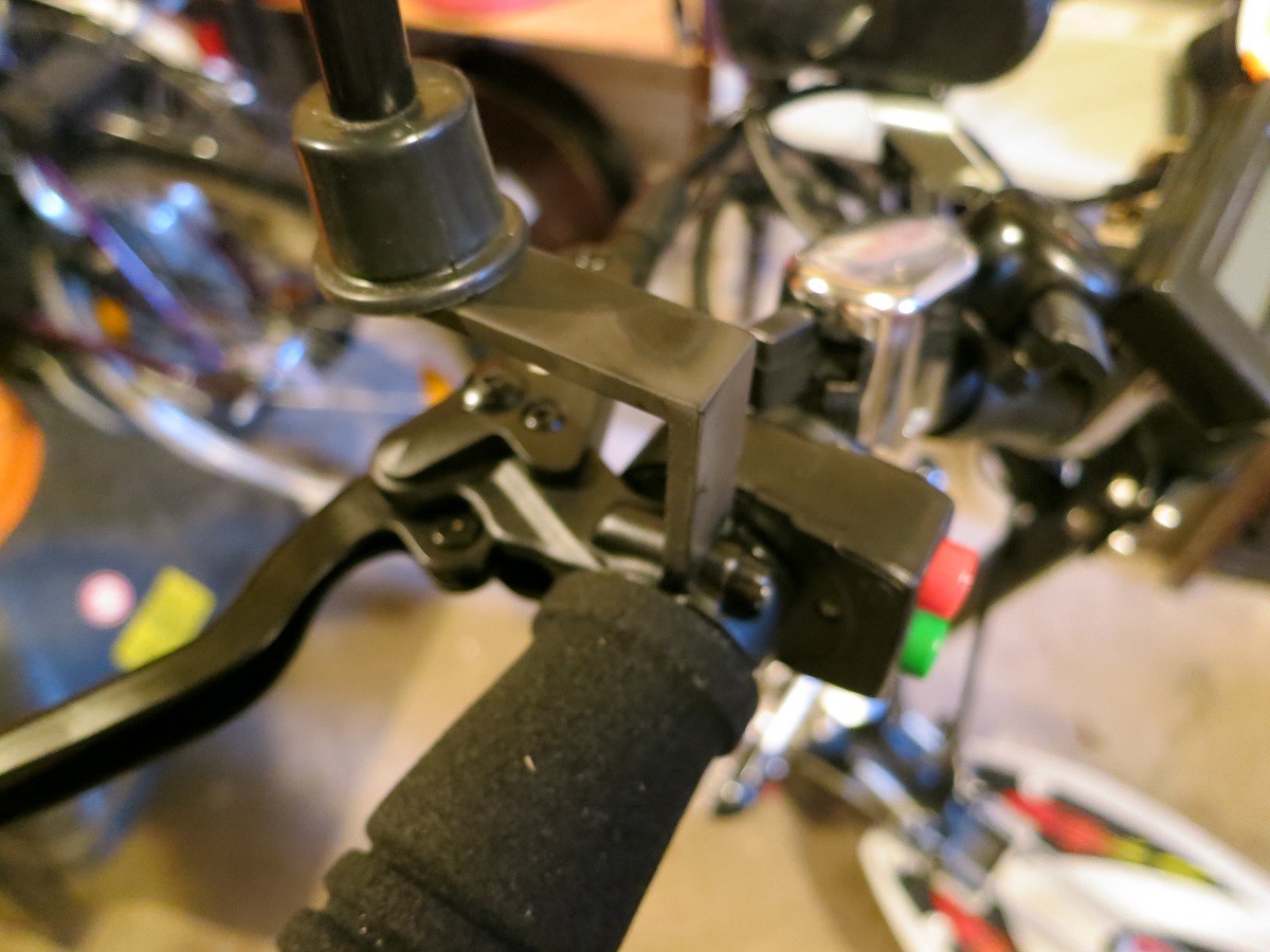

von Harry
die Spiegel sind auch wieder angebaut.
Mit einem Winkel aus 4mm Alu habe ich den Halter gesägt. An beiden Ende ein 5mm Loch gebohrt und in das Loch für den Spiegel 6mm Gewinde geschnitten.
In den Spalt der Bremsenbefestigung festgeklemmt, den Spiegel mit einer Kontermutter fixiert und noch ein bisschen Farbe – Fertig.
