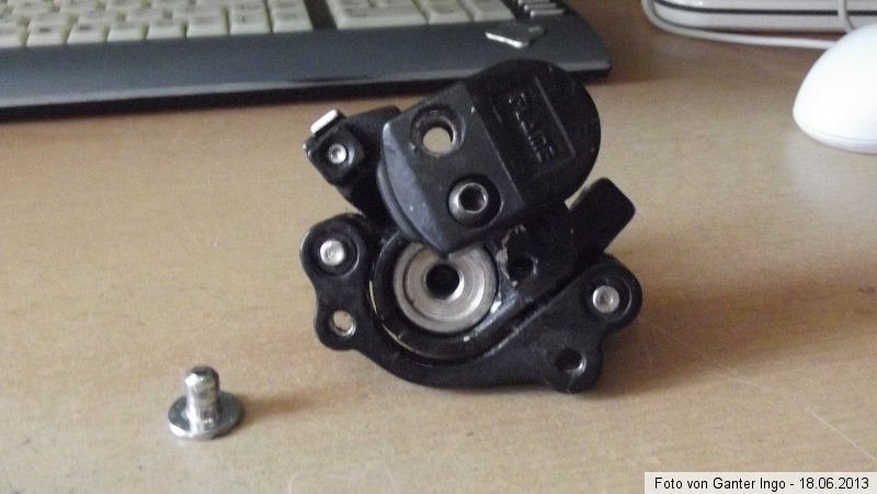

Oh, oh, auch so etwas kann passieren: Die vordere Bremsanlage, die mir eigentlich schon immer Probleme machte, hat komplett ihren Geist aufgegeben. "Schon immer" insofern, dass ich sie nie richtig eingestellt bekommen habe. In manchen Belangen bin ich halt technisch zu doof. Anfangs fand ich die Bremswirkung zu stark. Bei der Vorderradbremse sollte die Bremswirkung nicht so stark ausfallen wie hinten, denn sonst macht man unter Umständen bei einer zu starken Bremsung einen Satz nach vorne und ist vor seinem Revoluzzer oder Revoluzzi am Ziel. :D
Das ist mir in den letzten zwei Tagen passiert. Schaut Euch mal das Foto an:
Das ist mein vorderer Bremssattel auf dem Schreibtisch. Ich musste ihn komplett demontieren, da sonst eine Fahrt bzw. ein Schieben nicht mehr möglich war.
Also, Bremsbeläge waren wohl keine mehr vorhanden, wie man den Fotos entnehmen kann. Wo die geblieben sind, bleibt ein Rätsel. Werden wohl schon am Sonntag bei meinem Akkureichweitentest auf teilweise holprigen Strecken herausgefallen sein. Der innere Teil des Bremssattels, der mit zwei Schrauben am Hauptteil befestigt ist, schlabberte nur noch so herum. Da hat sich doch glatt eine Schraube gelöst und verflüchtigt. Und da der innere Teil nun sich mit der verbliebenen Schraube schön drehen konnte, schlug er natürlich auch gegen die Außenfelge und bremste das Vorderrad komplett ab. Das war natürlich gar nicht gut. Da ich zufälligerweise das Werkzeugset, welches bei der Auslieferung des Revoluzzer dabei war, in der Tasche hatte, habe ich den kompletten Bremssattel demontiert. So konnte ich wenigstens vorsichtig fahren bzw. schieben. Das Gewinde, in dem die verlorene Schraube einst steckte, sieht mir auch reichlich ausgefranst aus.
Okay, habe einen kompletten Bremssattel mit Bremsbelegen geordert und hoffe, dass sie rechtzeitig zum Wochenende da sind, damit ich dann bei trübem Wetter wieder basteln kann.

Jaja die Bremsen.
Habe inzwischen an alle Escooter die Bremsen für Mach-1 installiert. Da ist bisher nichts rausgefallen und sie lassen sich korrekt einstellen.
Preislich auch ok.
Und wenn ich die Befestigungsöffnungen für die Schrauben auf dem Foto anschaue könnte das auch genau hinkommen. Die Mach-1-Bremsen sind allerdings silberfarben.
Re: REVOLUZZER & REVOLUZZI - Berichte, Tipps, Hilfe u. a.
Verfasst: Mi 19. Jun 2013, 15:46
von Andracz
Der Unterschied besteht nicht nur in der Farbe, sondern die Beläge sind auch magnetisiert und können somit nicht herausfallen. Nachdem mir das Gleiche wie Ingo passierte, habe ich beim betreffenden Rad umgestellt. Bei "S & S Sportartikel" kosten die Bremssättel 10,90 € incl. Beläge. Wenn das andere Rad fällig ist wird es auch "versilbert".
Nun kann man mit Recht darüber diskutieren, ob die Bremswirkung der eckigen Beläge besser ist. Mir sch... egal, denn ich möchte sicher nach Hause kommen und zwar ohne dass mir die Bremse ausfällt.
Der Abstand der Schrauben beträgt bei beiden Varianten 51 mm und somit sind sie austauschbar.

Danke für die Tipps, Jungs. Dann meint Ihr also diesen Bremssattel inklusive der Bremsbeläge, nicht wahr?
Den hat er auch in Schwarz im Angebot.
Ist ´ne saugünstige Alternative. Wie immer bei S&S. Werde mir gleich einen für die Ersatzteilvorratshaltung ordern.
Verfasst: Mi 19. Jun 2013, 17:57
von Andracz
Korrekt Ingo.
Der größte Unterschied besteht in der Form der Bremsbeläge. Beim silbernen Sattel sind sie rund und somit kompatibel mit dem BT-250 und den diversen Baugleichen Modellen. Wahrscheinlich hast Du sogar noch welche von Deinem BT-250.
Unsereins schmeißt nüscht weg, kann man allet noch mal jebrauchen.
Verfasst: Mi 19. Jun 2013, 18:31
von Ganter Ingo™
Nö, habe ich nicht. Den BT 250 hatte ich teildemontiert an Harry abgegeben. Da waren die Bremssättel auch dabei.
