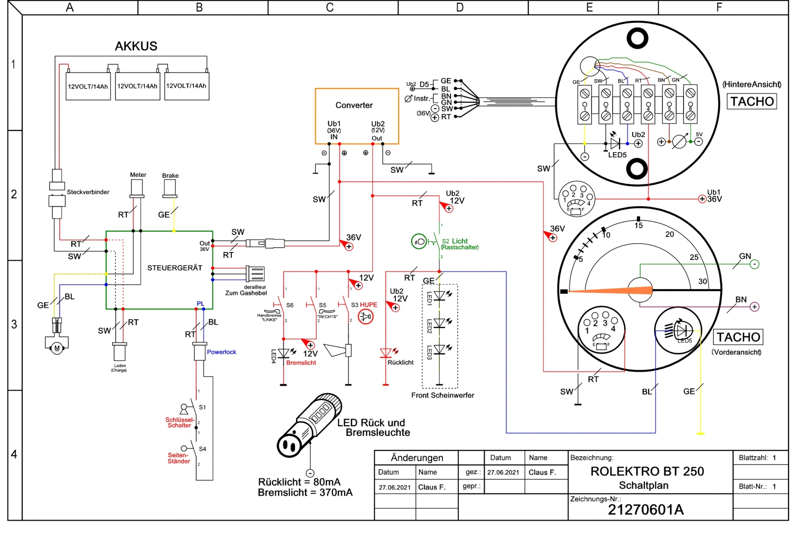

Hallo alle zusammen,
Meine BT-250 Rolektro will nichtmehr. Ich habe alle meine Stecker ausgesteckt und die Beschriftung ist leider abgegangen. Leider finde ich nirgends wo was hingehört. Hat jemand bitte ein Bilder vom Controller und den Stecker? Was wohin kommt?
MfG
Adam

Hallo Adam,
ich hoffe es hilft dir weiter.

Hallo Harry,
vielen Dank.
Hast du auch die gegenanschlüsse?
MfG
Adam

von Harry
Im Schaltplan sind die Farben der Kabel angegeben, damit müsstest du die Zuordnung herausfinden.

Hey,
ich bekomme leider mit Schaltplan und mit dem Controller es nicht hin. Könnten sie mir bitte die Stecker Farben die an den Controller gesteckt werden zuordnen bitte?
MfG
Adam
