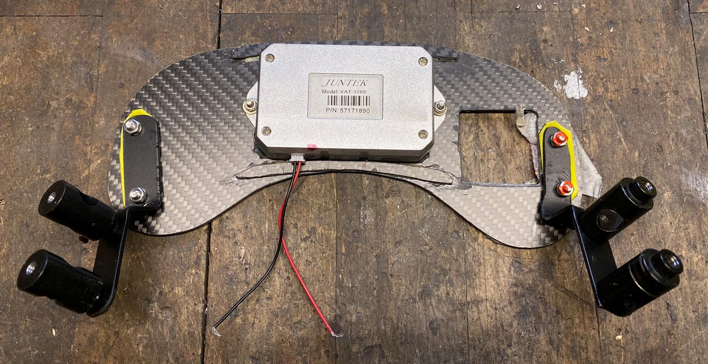

Kurz eine Anzeigetafel über Pfingsten gebastelt, da die Carbonplatte (2mm, 1,5mm wäre auch ausreichend gewesen) rechtzeitig kam.
Zuerst habe ich mit Pappe eine passende Schablone ausgeschnitten, dann in der Mitte geknickt, übereinandergelegt und nachgeschnitten, dass es auch symmetrisch wird. Dies wurde dann auf die mit Kreppband beklebte Carbonplatte übertragen und ausgeschnitten. War das erste Mal dass ich etwas mit Carbon machte; das Material lässt sich wirklich gut bearbeiten. Der Schleifstaub pieckt nur etwas, wie Glaswolle...
Da es oben und unten doch recht schmal wurde, habe ich mit Pattex einen Steg als Verstärkung aufgeklebt.
Die Halterungen sind am Carbon unterlegt Poron XRD unterlegt und nur sehr leicht handfest angeschraubt (Mutter mit Schraubensicherung fixiert). So kann das noch etwas schwingen/arbeiten und die Vibrationen während der Fahrt rütteln mir die Befestigung nicht kaputt.
Abegedichtet habe ich rund um das Hauptinstrument mit schwarzem Sugru, dass bei einem Regen nicht ganz so viel direkt in das Gehäuse fliessen könnte. Ich weiss nicht wie wasserdicht das Instrument ist oder ob es überhaupt für eine Ausseneinsatz geeignet ist? Ich hoffe es hält eine Weile...
Rechts wäre sogar noch Platz für etwas. :)
Die Befestigung ist jetzt nicht gerade / symmetrisch, aber es ging nicht besser, da die Aufnahmen/Halterungen für die Schildbefestigung am Lenker in China nicht seitengleich angeschweist wurden (und eine war verbogen; vermutlich durch Umfallen oder rumwerfen). Der Schild hing so schon leicht schief; das überträgt sich leider auch etwas auf die Halterung (Befestigung). Ist halt nur 90% perfekt ;)
