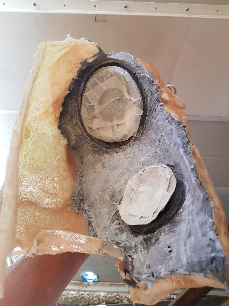

zuerst ein spontaner einkauf.
einkauf
einkauf
was darauf folgte war...
bedeckt
bedeckt
...mein neues sound system wurde geboren.

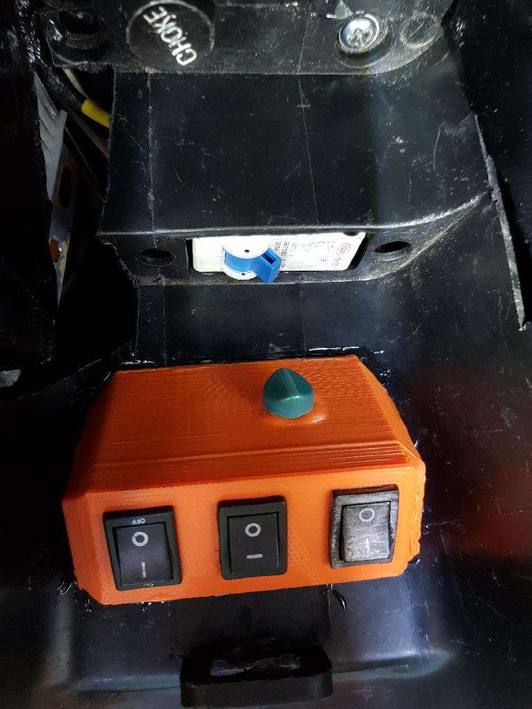

inzwischen bin ich fast fertig mit dem "kofferraum"
es ist noch nichts entgültiges .
hier und da muss ich noch paar lücken schließen und dichtungen kleben
das smartphone habe ich mittels scharnier ins alte usb/licht geklebt (als mp3 player)
wer braucht das mikrige licht wen man einen bau scheinwerfer haben kann :lol:
zudem brauchte ich paar funktionen
ich habe den ersten schalter zum zusätzlichen scharf machen der steuerung (ohne geht nur das licht an aber man fährt nicht)
der zweite ist das eabs
der dritte die stereo anlage
und unten drunter ist der tempomat
Das standlicht ist wieder normal angeschlossen
Das handschuhfach mag nicht unbedingt schön sein ,dennoch ist es bei mir stark in benutzung und wird eh nur zerkratzen .von außen geb ich mir mer mühe ,allein der kleine keil am display hat 2 tage länger gebraucht als der gesammte "kofferraum" mit extras.
und das nächste bauteil ist auch schon wieder so weit gespachtelt lackiert und verbaut zu werden.
