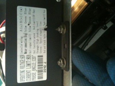

Der Controller könnte der Gleiche wie vom SCP sein, aber ein Kelly ist es bestimmt nicht.

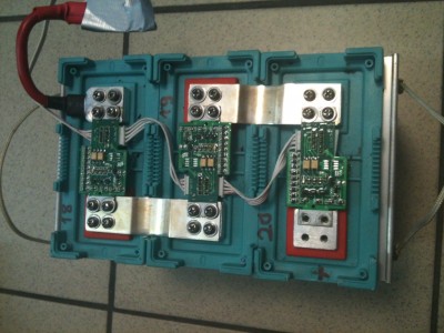

Der Controller sieht aus wie der, den ich in einem Masini Sportivo S mal gesehen habe. Er fühlte sich an wie mein Kelly, ist wohl ein Nachbau. Aber man kann ihn NICHT mit der Kelly Software programmieren, das hat schon mal jemand versucht...

Eine etwas verschwommene Aufnahme. Gute 5 Stunden habe ich gebraucht die Zellen zu entfernen.
Das weiße Zeug ist stabiler Kunststoff, damit sind zwei Zellen huckepack gepolstert.
18 Zellen liegen in 3er Packs im Batteriekasten und zwei Zellen sind obenauf.
Wenn mir jemand verraten hätte wie man sich plagt die am Boden verklebten Zellen zu entfernen....... :evil:
Diesmal waren sie mit doppelseitigen Klebeband fixiert, da ist mir aber das Klettband lieber.
Alle Zellen wurden vor der Demontage mit dem Originallader geladen. Jetzt hat jede Zelle 3,33V. :o :o :o
Ebenso Controller und Ladegerät wurde entfernt um an die Zellen zu kommen. (Bilder folgen)
Das Phänomen war beim BMS, die LEDs gehen nach unten. Vor dem Laden brannte diese LED ( OC) rot und der Lader sprang nicht an.
Erst als ich das Rücklicht wieder montierte funzte auch wieder der Lader. :?: Ein Zufall :?:
Nach entfernen der Viererkette war die LED dann aus.
Jetzt warte ich auf die Kabel und dann geht es an den Einbau und dann an die Einzelladung auf 4V/Zelle.
Wenn das dann nicht hilft habe ich ein Prob mit dem BMS, aber die externen Balancer werdens richten.

Controller 80A
Controller 80A

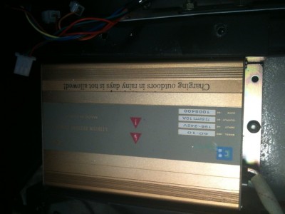

"on board" Lader unter dem Controller verbaut

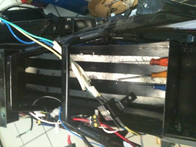

leerer Batteriekasten
6x 3er Packs im Batteriekasten und 2 Zellen obenauf
Eigentlich wollte ich ja die Zellen nicht ausbauen. Aber der Controller und der Lader sowie die 2 Zellen obenauf .......
Wenn beim Lader mal die Sicherung durchfliegt könnt Ihr den Vorgang wiederholen.......

Bei einem 72V Roller müssen halt 4 Zellen noch ins Helmfach obenauf oder Lader und Controller müssen weichen.

3.33V pro Zelle deutet auf zu niedrige Schaltspannung der Balancer hin, der wird wahrscheinlich aus übertriebener Vorsicht schon bei etwas über 3.4V aktiv werden. Und das ist m.E. eine Fehldimensionierung. Solange eine Zelle nicht ca. 3.60V erreicht, kann man über den Ladezustand nichts aussagen. Immer bedenken, dass beim Laden der Innenwiderstand der Zelle auch dazu führt, dass die an der Zelle gemessene Spannung verfälscht ist. Ist der Innenwiderstand geringfügig höher als bei anderen Zellen, und der Ladestrom groß genug, dann springt der Balancer bei der Zelle zu früh an bzw. löst die OverCharge-Situation aus.
Balancer testen: die müßten eigentlich auch eine eigene kleine LED auf der Platine haben. Du nimmst den Balancer von der Zelle, schließt den richtig herum an Deinen Laborlader an und drehtst die Spannung langsam steigend bis auf maximal 4V hoch. Wenn die LED mit dem Glimmen / leuchten beginnt, setzt der Balancer ein, die zugehörige Spannung liest Du vom Laborladergerät ab. Lieber im Halbdunklen testen, da man dann die LED eher sieht. Oder Du schaust gleichzeitig auf die Stromanzeige des Laborladers: beginnt die plötzlich anzusteigen, hast Du die Schaltspannung des Balancers genau ermittelt.
Das Rücklicht sehe ich in keinem Zusammenhang mit der Ladesperre. Rücklicht hängt an Bremslichtschalter und Controller, und dem ist die Lademimik davor egal. Also Zufall. Die 4er-Leitung steuert lediglich zwischen Ladegerät und Zellen ein (elektronisches) Relais, unabhängig vom Controller. Insofern führt das Abziehen der 4er-Leitung dazu, dass OC- als auch UV-Situationen nicht mehr von dem Relais ausgewertet werden können.
Meine Empfehlung wäre:
- raus mit den Huckepackplatinen
- raus mit dem BMS-Kasten
- externe Balancer dran mit 3.6V oder passend zur Spannung des Ladegerätes (Spannung geteilt durch 20) (aber nicht in den nächsten 3 Tagen bestellen, ich habe gerade ein Balancerboard bestellt, weil mal wieder eins abgeraucht ist, und will natürlich vor Dir beliefert werden :mrgreen: )
- sollte der Lader eher auf 3.4V - 3.5V pro Zelle eingeregelt sein und nicht justierbar, dann raus damit und ebenfalls einen anderen nehmen

Der Lader schaltet von sich aus bei 72,6V ab, sprich im Schnitt bei 3,63V pro Zelle. Das klingt aus meiner Sicht nicht unvernünftig. Aber eine genauere Anaylse der Balancer ist auf jeden Fall angesagt. Die zwei hellbraunen Käfer sind die Optokoppler für OD und OC, das sieht man auf meinem Platinenbildchen ganz gut. Die Reihe von 9 kleinen Widerständchen sollten beim Balancieren warm werden.

Bei einer vergangenen Ladung ging die Spannung des Laders bis höchstens 70,2 Volt hoch bevor er abschaltete.
Also es waren keine 72,6 Volt wie auf dem Lader steht.
Den Lader sollte ich auf seine Ladespannung auch mal prüfen.
Ich werde auch ein weiteres Ladekabel für meinen KP-Lader von Lipopower mit Andersonstecker montieren.
Wird der Original-Lader ohne Viererkette überhaupt arbeiten?

Der Orginal-Ladermsollte auch ohne 4er-Kette arbeiten. Wenn ich mich recht entsinne, hattest Du die schon mal abgezogen und er funktionierte. Die 4er-Kette wird wahrscheinlich nur eine zentrale "Steuereinheit" (das elektronische Relais) beeinflußen, das außerhalb vom Lader liegt und im Bedarfsfall die Batterie vom Roller trennt.
Die 70.2V sind m.E. zu wenig, mal gerade 3.51V pro Zelle. Da kommen schon einige Millivolts durch den Innenwiderstand beim Laden zusammen, die von den 3.51 abgezogen werden müssen, und so bekommt man die Zellen weder voll noch etwa balanciert.
Die 72.6V sind schon ein besserer Wert, es dürfte m.E sogar noch ein klein wenig mehr sein, 73V macht 3.65V pro Zelle, und das ist in Kombination mit 3.60V-Balancern aus meiner Sicht ideal.
