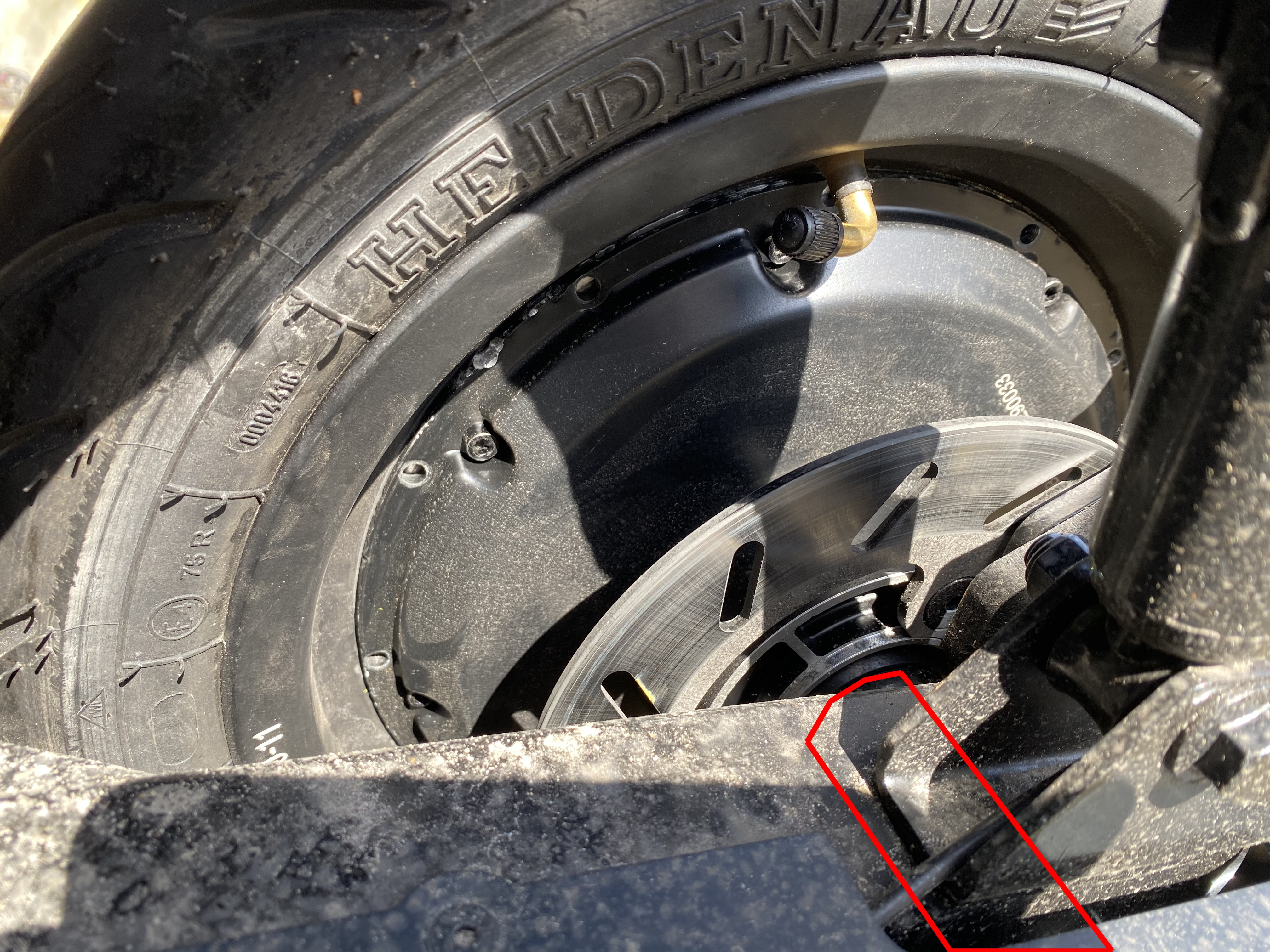

Sorry, Bild einfügen vergessen! Daher nochmals hochgeholt:
MEroller hat geschrieben: So 28. Mär 2021, 15:30 Danke pgm_rollt für das Bild von der "business-side" des Motors. Hier habe ich rot eingezeichnet, wo die einzige Verbindung von Motor und Einarmschwinge aus dem Motor austritt, nämlich in der Mitte die Statorwelle.
Hier ist normalerweise eine FETTE Mutter mit mehr als 65Nm am äußeren Ende der Welle, welche sie fest mit der Einarmschwinge verbindet. Wenn diese Mutter bei eurem lebensgefährlichen neuen Roller nicht fest war oder gar ganz fehlte, wurde das Hinterrad nur noch von der Bremsscheibe mittels dem Bremssattel und Bremsbelägen lose an der Einarmschwinge gehalten.
Bis zu Eurem dankbarerweise noch glimpflichen Abgang... Die Bemsscheibe drüfte dadurch einen massiven Schlag erhalten haben, und auch Bremsbeläge und der Bremssattel dürften beschädigt worden sein. Wie geht das jetzt weiter mit Eurem Havaristen?

Natürlich muss zuerst geklärt werden, ob der Radnabenmotor auch richtig fixiert war. Ich hätte mir das gleich mal als erstes angesehen.
Wenn der lose war, hat das natürlich Auswirkungen ...

WEISS es IRGEND JEMAND hier, dass in den anfangs gezeigten Löchern jemals Schrauben drin waren, und WAS sie hätten halten sollen??? Außer Spekulationen habe ich bislang nichts hier gelesen...
Für mich ist derzeit nur eines klar: An der Einarmschwinge links muss der Stator des Motors, der INNEN im Rad ist, zwischen den schwarzen Deckeln, die man auf beiden Seiten sehen kann und befestigt sind, sehr solide festgeschraubt sein. Und wenn er das nicht war, dann quetscht es beim Fahren die Bremsscheibe aus der Bremszange, und das Hinterrad hängt nur noch an den Phasenkabeln an der Einarmschwinge, und die bis gerade eben darauf Fahrenden kriegen den Schreck ihres Lebens... :evil:
