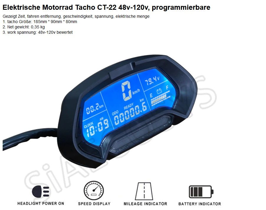

Ja, bei dem Knumo Display handelt es sich auch um ein M5:
das ich eigentlich gegen das hier vorhabe zu tauschen, weil das hier Blinker Signal und Beleuchtung etc. anzeigt:
Die sollten auf 48V arbeiten. K.A. Ja, sicher wäre es technisch kein Problem so ein Coulometer da zu integrieren. Das Teil zeigt nun schon eine Vielzahl an Parameter an. Entweder wollen die nicht oder machen es aus irgendwelchen Gründen nicht :D
Nochmal zu den Parametern beim M5. Wusste ich nicht, dass die meisten für uns Scooter Freaks irrelevant sind. Nun, das habe ich irgendwie bemerkt, da sich auch nichts verändert hat (konkludent).
