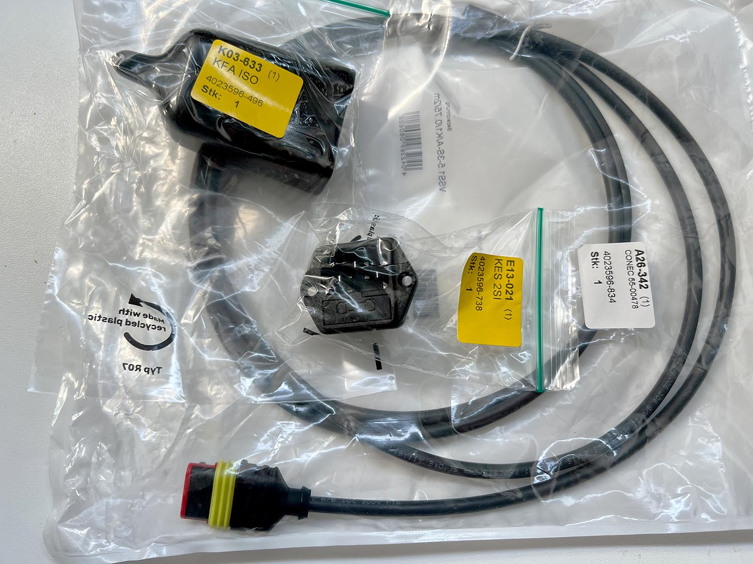

Apropos Zugzwang :lol: - DPD hat mit eben die Ersatzteile geliefert, um die Ladebuchse am Mó nachzurüsten. Und billiger als die original Buchse-Stecker-Kombi von Silence ist es auch (mit Versand unter 20 Eur), wobie die eh gerade nirgends so richtig verfügbar erhältlich ist.
Muss nur dann das Kabel passend ablängen und diese Auto-Quetschverbinder für an die Kaltgerätebuchse anquetschen. Oder verlöten. Man kann es ja an diesem Conec Stecker trennen, falls die Helmwanne raus muss.
Falls wer nachbestellen will - die Artikelnummern sind von Reichelt Elektronik.

Wenn Du Flachstecker nimmst: es gibt gewinkelte, die hat auch Silence verbaut an den Sicherungshaltern und der USB-Buchse z.B., leider nicht in dieser Form bei reichelt, vermutlich auch zu crimpen, weil wie sonst soll die Hülle da drum - wäre auch ein toller Berührungsschutz, wobei die Buchse aber genug Metall rückwärtig hat. Ich verweise nochmal auf die Bilderserie von mir oben. Am Ende musst Du die Gummitülle nach dem Anschrauben drüberschieben, und das erst nachdem die Wanne versenkt wurde. Anscheinend ist die Originalbuchse flacher - ich meine mich erinnern zu können, dass mein Puck nicht mehr am Rohr vorbei gepasst hatte, aber im Servicebuch steht nichts davon, dass man die Buchse ausbauen muss, um die "Aufbewahrungskiste" zu entfernen. Bin gespannt, wie es Dir ergeht. Viel Erfolg!

Oh, danke - das ist ein guter Tip mit den 90 Grad / gewinkelten Quetschverbindern. Die hatte ich gar nicht auf dem Schirm. Und ich spare mir das eingiessen. Gleich mal eine Tüte voll bestellt. Die kann man eh immer mal gebrauchen.
So völlig wasserdicht muss das ja nicht sein. I.d.R kommt dort aussen kein Wasser direkt hin und 230V liegen auch nur an (sollte...), wenn das Netzkabel eingesteckt ist. Aber wenn man Harz daheim hätte .. würde ich es wahrscheinlich dann auch eingießen.
