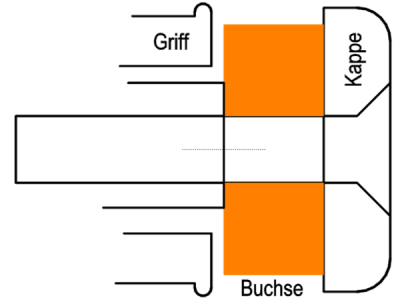

Du brauchst zu meiner Endkappe (dafür dann modifiziert) einfach nur ne Buchse, wo der Spiegel draufgeklemmt wird. Aus 3D-Druck würde ich das nicht machen sondern als Drehteil aus Alu.
Dem Link zu den Polo-Spiegeln entnehme ich 22, 25,4 oder 30mm Durchmesser und 12mm breit ist die Klemmung.
Das sollte kein Problem sein, schreib mir ne Email.

Re: CE 04 Styling, Tuning, Modifikationen
Verfasst: Do 19. Mai 2022, 02:13
von Norbert
Moin,
so etwa, Buchse aus Alu in orange:
Gruß,
Norbert
