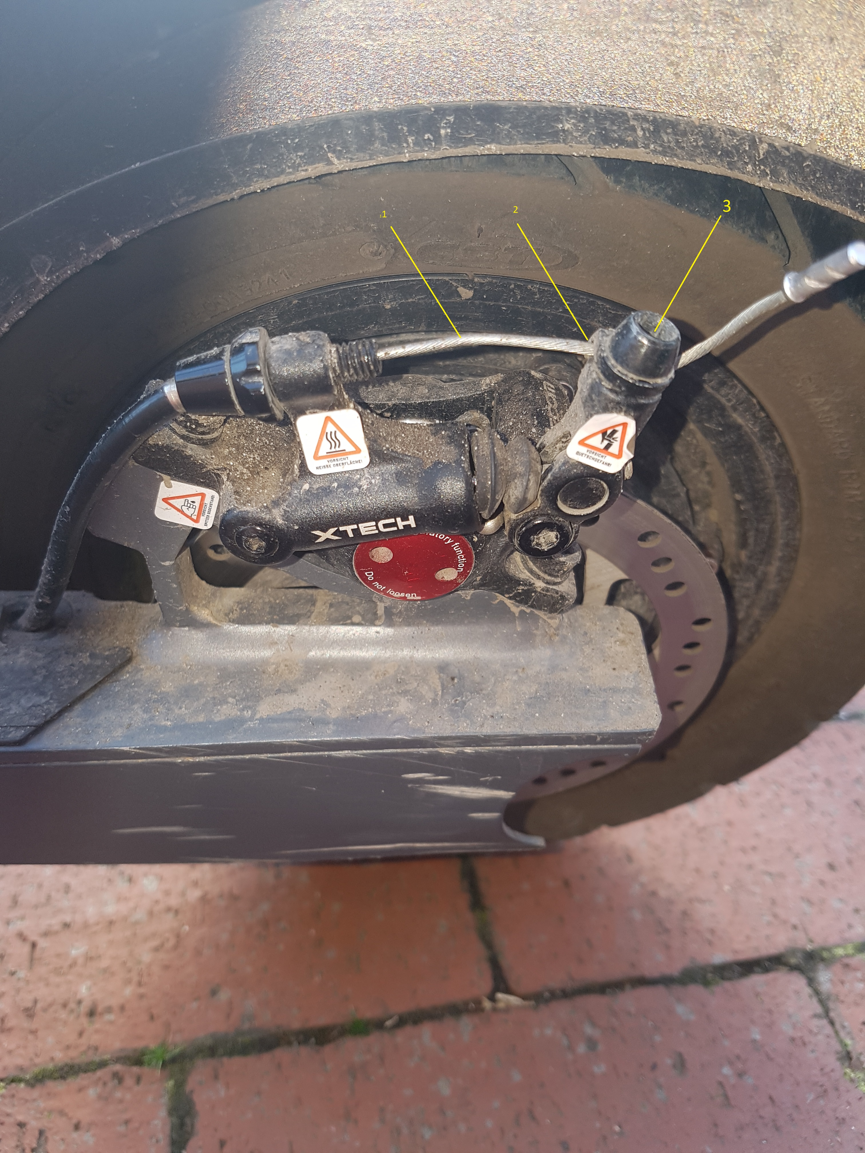

wie stellt man die Hinterbremse ein, das man mehr mit der Motorbremse bremst ?
Ich habe noch einen epf2, der hat einen extra Hebel für die Motorbremse und ich bremse nur mit der.
Genau wie jahrelang mit meinem alten Ninebot G30D. Damit ich keine Bremsbeläge wechseln muss :D
Ich finde dieses E ABS schrecklich (bei den neuen Pauls solls ja besser sein) und das man da nichts per
Firmwareupdate machen kann sondern wohl nur mit einem Akkutausch (wegen BMS) ist absoluter mist.

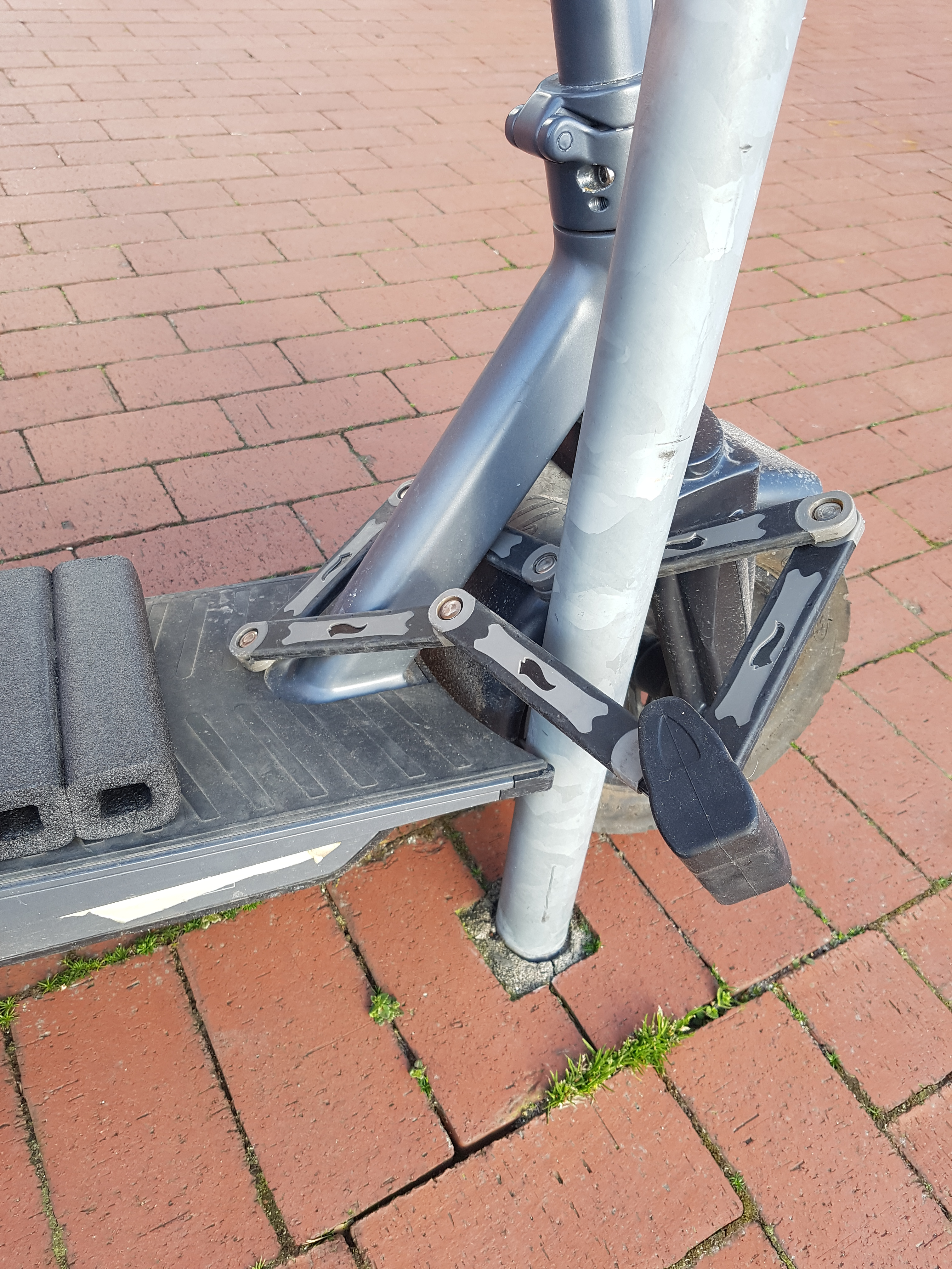

Dann nochmal eine andere Frage. Ich habe gesehen, du verwendest auch so ein Faltschloss. Wie macht sich das so ?
Also hast du überall eine Möglichkeit gefunden, den Scooter damit anzuschließen ?
Habe mir jetzt ein Bordo (90cm) gekauft und festgegestellt, durch das Vorderrad kann ich den Scooter gar nicht anschließen,
weil die Bremsscheibe im Weg ist.
Ein 120er Bordo kommt auch noch und dann schaue ich, welches besser funktioniert in der Praxis. Eines von beiden werde ich dann
zurückschicken.
Hier brauche ich zwar kein Schloss, aber im Mai fahren wir mal an den Bodensee (mit dem Auto) und da hätte ich doch schon ganz gerne eines.

so, hier die Bilder dazu:
Schließe den immer an einen Pfeiler  an. Bei der Länge ist es nicht möglich den Paul übers Trittbrett zu schieben und das Schloss vom Roller zu trennen
1. ursprünglicher Haltepunkt der Feststellschraube<br />2. Sitz bei mir<br />3. Feststellschraube<br />Anleitung auf eigene Gefahr hin. Übernehme keine Verantwortung.
2. Sitz bei mir
Länge des Schloss
Länge des Schloss
