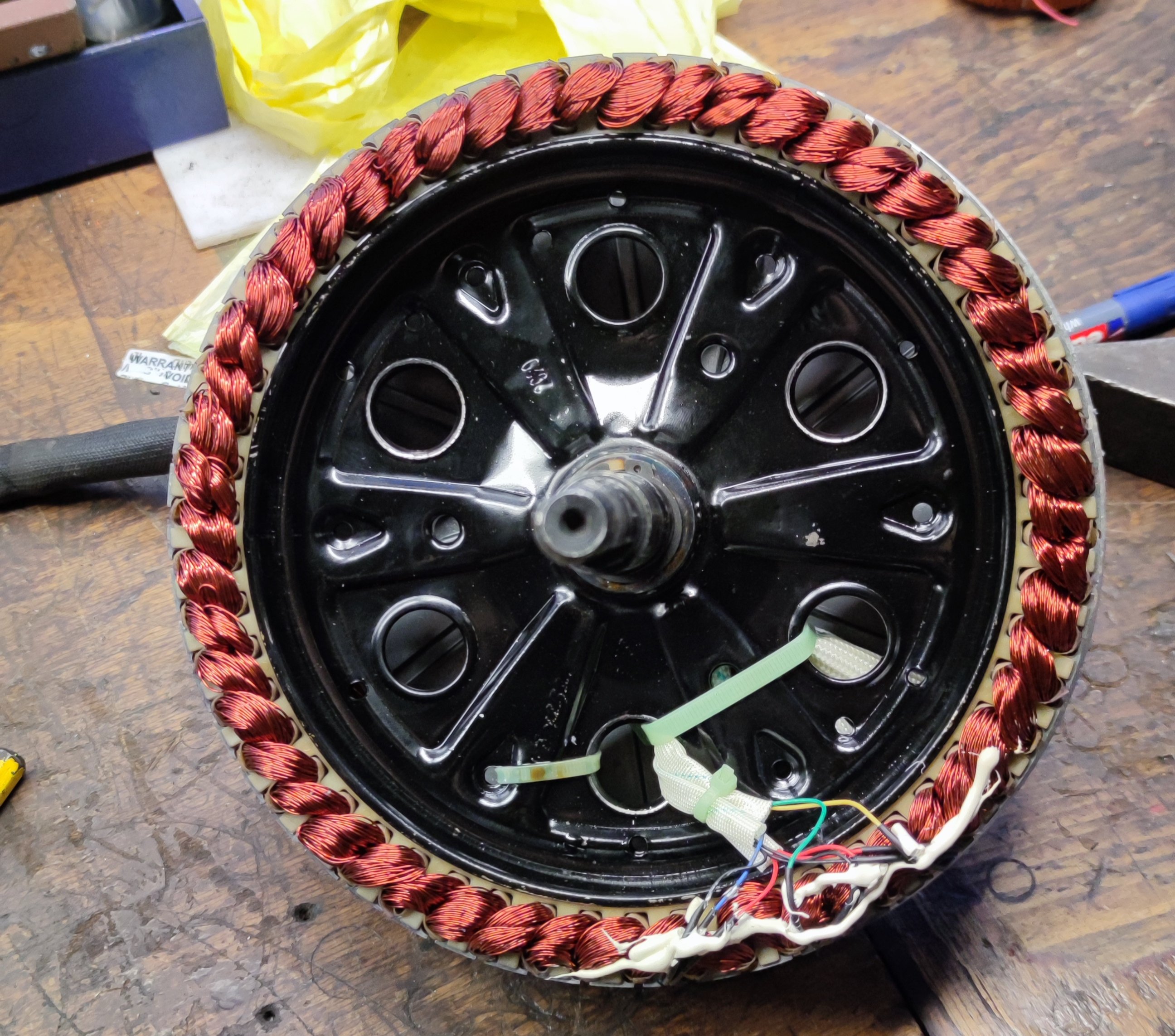

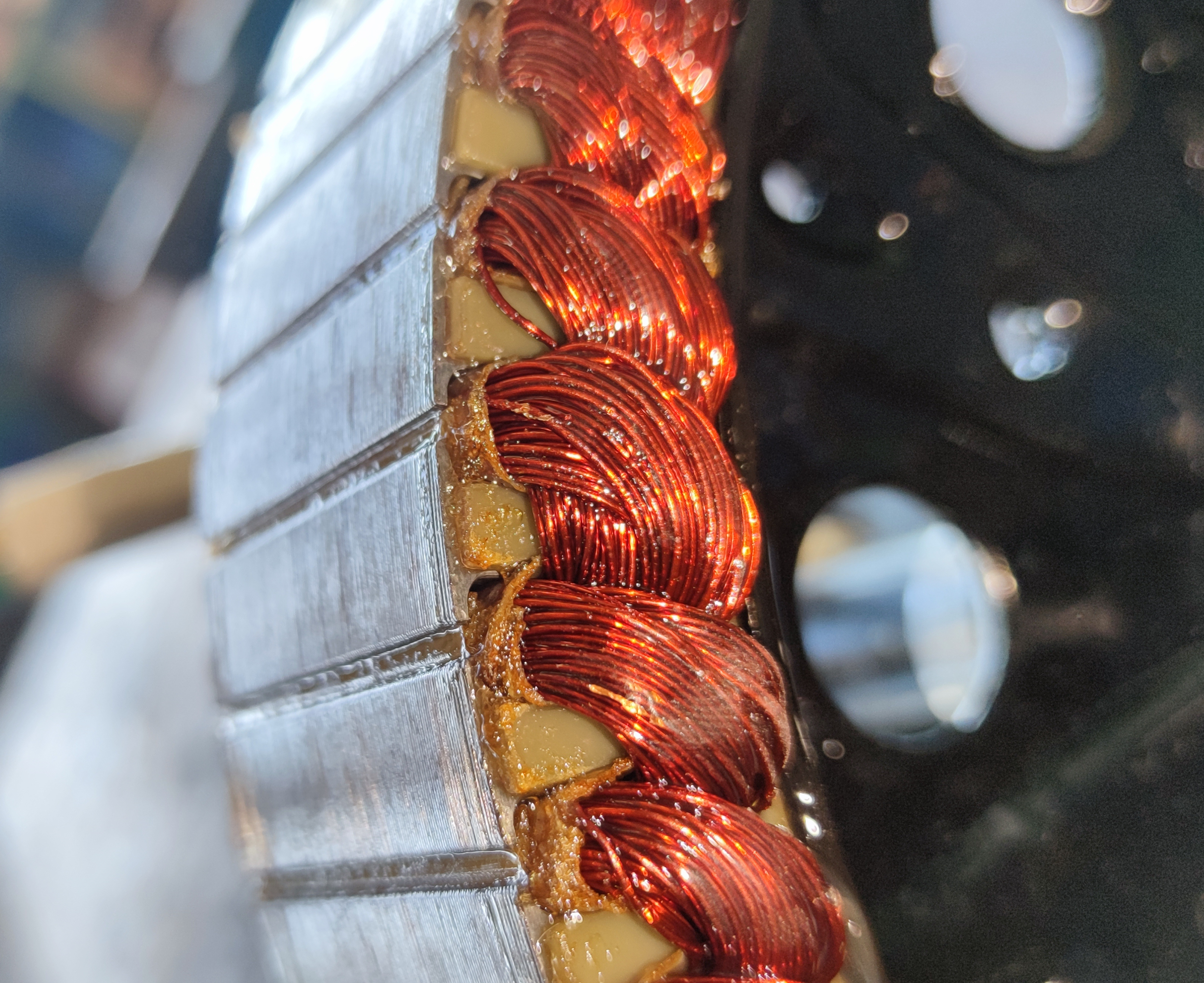

Hi have heute Mal dem DY71W726000 Zerlegt da ich neue Reifen aufziehen will und SKF Lager einsetzen möchte.
Es sind 48 Magnete verbauten und der Motor hat 54 Nutzen wie Nuten sind Teils doppelt belegte die Wicklung ist in Stern geschaltet.
Die Ausarbeitung der Motor würde ich als Katastrophe bezeichnen. Es ist nur 1 Seite abgebunden die Wicklung hatte 2 schaden zum Glück aber auf der Gleichen Phasen sonst wer er mir weg gebrannt. Phasen Isolation ist nur in den Nuten verhandeln. Getränkt ist die Wicklung auch nicht. Eine weiter Schutzlacksicht wie Sprülack ist auch nicht vorhanden.

Ist das schwarze ein gestanztes Stahlblechteil?
Re: E-Odin Motor
Verfasst: Mi 23. Nov 2022, 21:29
von DavidSt
dominik hat geschrieben: Mi 23. Nov 2022, 21:27 Ist das schwarze ein gestanztes Stahlblechteil?
ja das ist aus ein stück und blech

DavidSt hat geschrieben: Mi 23. Nov 2022, 19:39 ... Es ist nur 1 Seite abgebunden die Wicklung hatte 2 schaden zum Glück aber auf der Gleichen Phasen sonst wer er mir weg gebrannt. Phasen Isolation ist nur in den Nuten verhandeln. Getränkt ist die Wicklung auch nicht. Eine weiter Schutzlacksicht wie Sprülack ist auch nicht vorhanden.
Danke die Infos. Für uns nicht Elektriker, was ist einseitig abgebunden? Wieviele Seiten gibt es denn? Wie sehen die schadhaften Wicklungen aus? Wie sieht eine gute Phasenisolation aus? Was heißt getränkt? Lässt Du alles so oder arbeitest Du nach und wenn ja wie?

Wenn ich mir die Kupfermenge im Vergleich zu meinem 13" Rollermotor QS60V5000W viewtopic.php?f=21&t=11199&start=360 anschaue ist bei der Odin deutlich mehr Kupfer verbaut.
Mehr getränkt oder mehr gebunden ist mein Rollermotörchen auch nicht und der hat schon 10 Jahre auf dem Buckel.
Die Wicklungen stehen ja nur und rotieren nicht, von daher sehe ich das nicht ganz so kritisch.
Was mich etwas stört ist der "Blechkern", welcher sicher die Ummagnetisierungsverluste im Motor in die Höhe treibt.

Im 10" Original-Motor von meinem Futura Roller (Classico LI, 3kW) ist auch so ein Stahlblechteil als Basis in der Mitte.
Re: E-Odin Motor
Verfasst: Do 24. Nov 2022, 10:14
von Peter51
Der Blechstator ist so ziemlich das billigste einen Radnabenmotor mit V2 (Kupferanteil) herzustellen. QS Motoren mit V4 Wicklung haben einen gegossenen Stator. Der magnetische Rückfluss erfolgt in den Statorblechen (weniger Wirbelstromverluste) des Statorpakets.

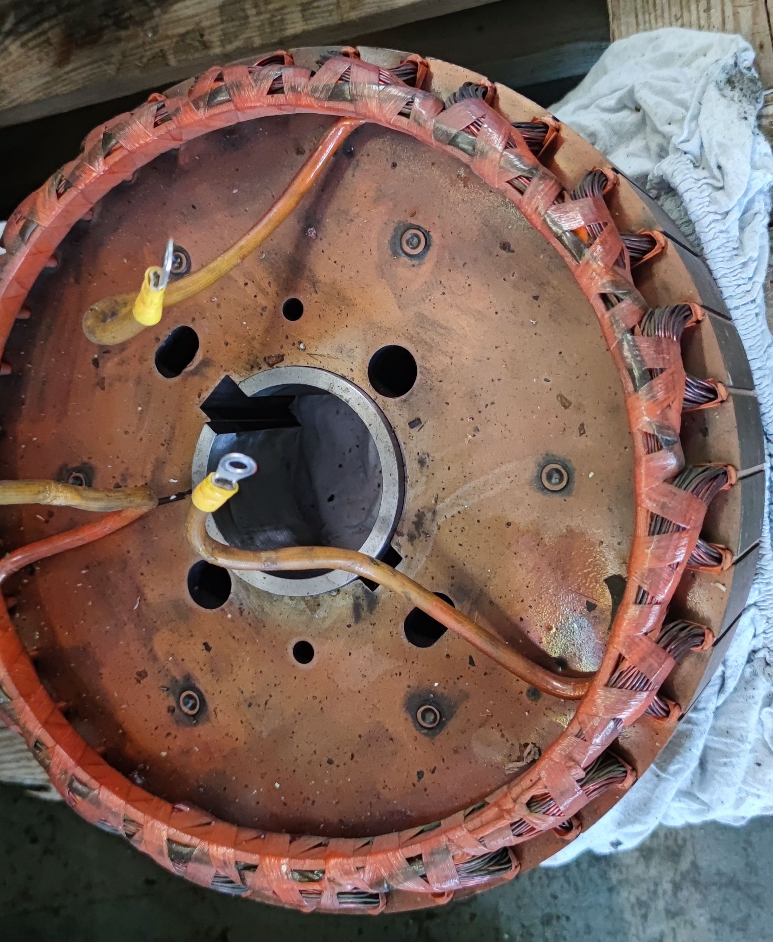

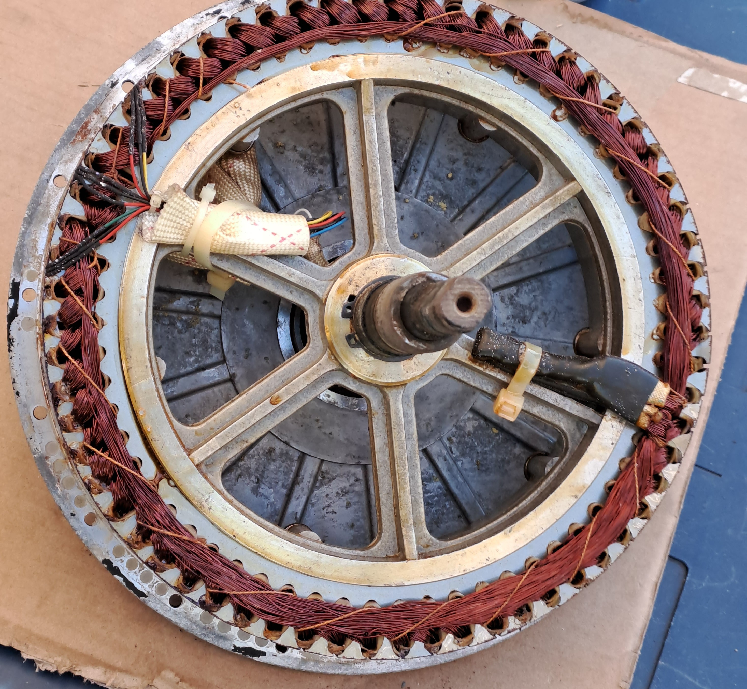

Getränkt: die Wicklung wird mit ein Spiziallack getauscht und anschließend in ein Ofen durchgehärtet. Bringt ein besser Stabilität der Wicklung. Schließt die Lücken zwischen den Drähten was eine mechanische belastet unterbinden. Dazu verbessert es die Lebensdauer des Motors.
Schütz vor Feuchtigkeit eindringen und hält den Isolationswert oben.
Phasen Isolatin besteht aus Spizialen Material was die Spule von jeder andren Phase mechanisch trennt das im Fehler Fall bzw bei Hitze kein Überschlag passiert.
Wickel-Kopf Abbinden: soll auch die Wicklung mechanisch Stabilisiert damit durch magnetischen und mechanische Belastung der Kopf nicht Umklappen kann.
Phasen Isolation vom Blechparkt aus bis zu Spulen Ende.
Phasen Isolation
Phasen Isolation
Phasen Isolation
Phasen Isolation
Bindung: Auf ein Generator Erreger mit Stötzring
Bindung
Bindung
Ich arbeite den Motor mit einmal tränken auf um die Beschädigungen an dem Schutzlack der Wicklung zu entfernen. Danach wir eine Schicht Sprühlack aufgetragen.
Das Anbindung gestellt sich sehr schwierig da die Spulen sehr schlecht geformte sind.
Schaden 1:
Schaden 1
Schaden 1
Schraden 2:
Schaden 2
Schaden 2
