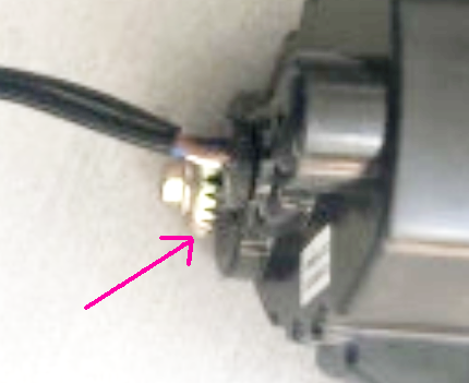

Gratuliere! Sieht vielversprechend aus. Bin gespannt auf die Ergebnisse deiner Testfahrten.
Eines irritiert mich, auf einem der Fotos ist eine Schraube mit einem Zahnkranz sichtbar:
Sowas kenne ich von der Höhenverstellung von Scheinwerfern. Sollte da eine Höhenverstellung bereits eingebaut, aber hinter der verchromten Blechkappe versteckt und damit nicht nutzbar sein? (Betätigung mit Kreuzschlitz-Schraubendreher von unten, also 90° zur Schraubenachse). Auf den anderen Fotos kann ich den Zahnkranz nicht mehr entdecken.
Re: Lichtausbeute Abblendlicht,zufrieden?
Verfasst: Mo 30. Sep 2024, 16:29
von FroeMa
Das ist der alte originale Scheinwerfer. Hatte ich auch so über dem Bild beschrieben.
Der neue hat normalerweise noch ein Gehäuse, den hatte ich ja verlinkt. Der hat nur eine seitliche Bügelhalterung. Da er ursprünglich für naked Bikes vorgesehen ist, wird er rudimentär von Hand verstellt, ohne Stellschraube.
Ich habe dann einen Rahmen gebastelt, in welchem er dann um die horizontale Achse von außen verstellt werden kann. Das habe ich deswegen gemacht, da ich von unten an der Gabel einen Spritzschutz angebracht habe und somit nicht mehr von hinten an den Scheinwerfer komme.
Verfasst: Mo 30. Sep 2024, 16:34
von Goto Dengo
Alles klar. Danke.
