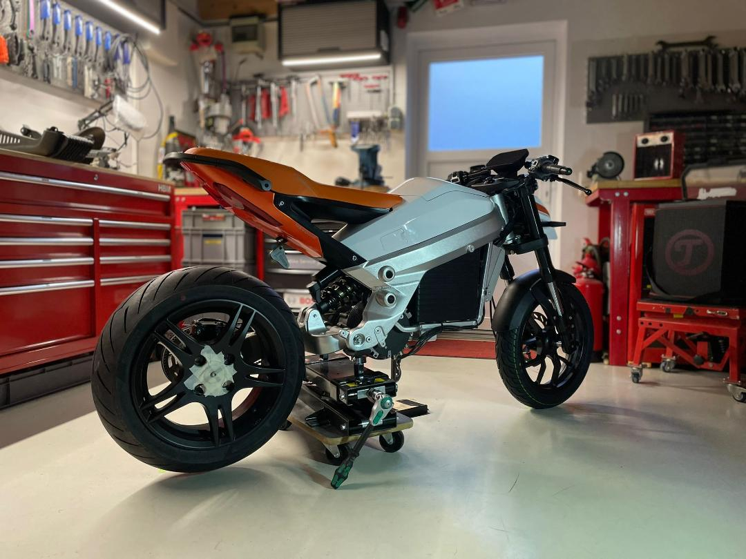

Hallo, ich stell euch mal mein Projekt in der 1. Stufe vor.
Ich habe mal fast alles Dekorfrei gemacht. Ein neues Dekor oder Lackierung ist mein Ziel.
Der Lenker ist schon umgebaut, Feinheiten kommen noch.
Die Rasten sollen weiter nach hinten und weiter nach oben, etwas sportlicher.
Der Haltegriff hinten soll verschwinden, Das Unterteil an der Stelle geschlossen werden wo der Griff durchgeführt wird.
Kennzeichen mit Blinkern unters Heck.
Heck etwas höher, dafür suche ich noch einen Dämpfer mit 250mm Länge , 10mm Befestigung mit 21mm breiten Buchsen, Am besten mit Zug und Druckstufenverstellung sowie Höhenverstellung. Ich hab bei Wilbers angefragt.
5,5"x14 Felge mit 160er Pirelli hab ich schon. Mit 23mm Adapterplatte kann ich die ET45 ganz gut mittig montieren.
Mini Kellermänner sollen dran, mal sehen was das Blinkrelais dazu sagt? Notfalls mit Widerständen arbeiten.
Die Sitzbank soll umgepolstert werden. Sitzfläche schwarz und so dass es wie ein 1-Mann Renn-Höcker aussieht.
Bei der Arbeit hab ich auch eine Lösung gegen das Klappern der Sitzbank gefunden. Bei Interesse kann ich hier ein paar Bilder posten.
Etwas Zusatzbeleuchtung, versteckte LED Stripes und die Transparenten Teile der Seitenverkleidung sollen leuchten.
In der 2. Stufe plane ich eine andere Lampenverkleidung, eine andere Gabel mit Zug und Druckstufenverstellung
Ach So, bevor jemand Fragen stellt mit so was wie Tüv. Der Tüv ist nicht mit eingeplant.
Ich habe mir eine Ukko besorgt die ich Umbauen will. Hier Umbau Tag 1. Geplant ist Umbau Lenker, Rasten KZ-Halter, Blinker, Spiegel, Design und breitere Felge mit 160er Reifen.

Schönes Projekt!
Ich würde mich über mehr Bilder freuen !
