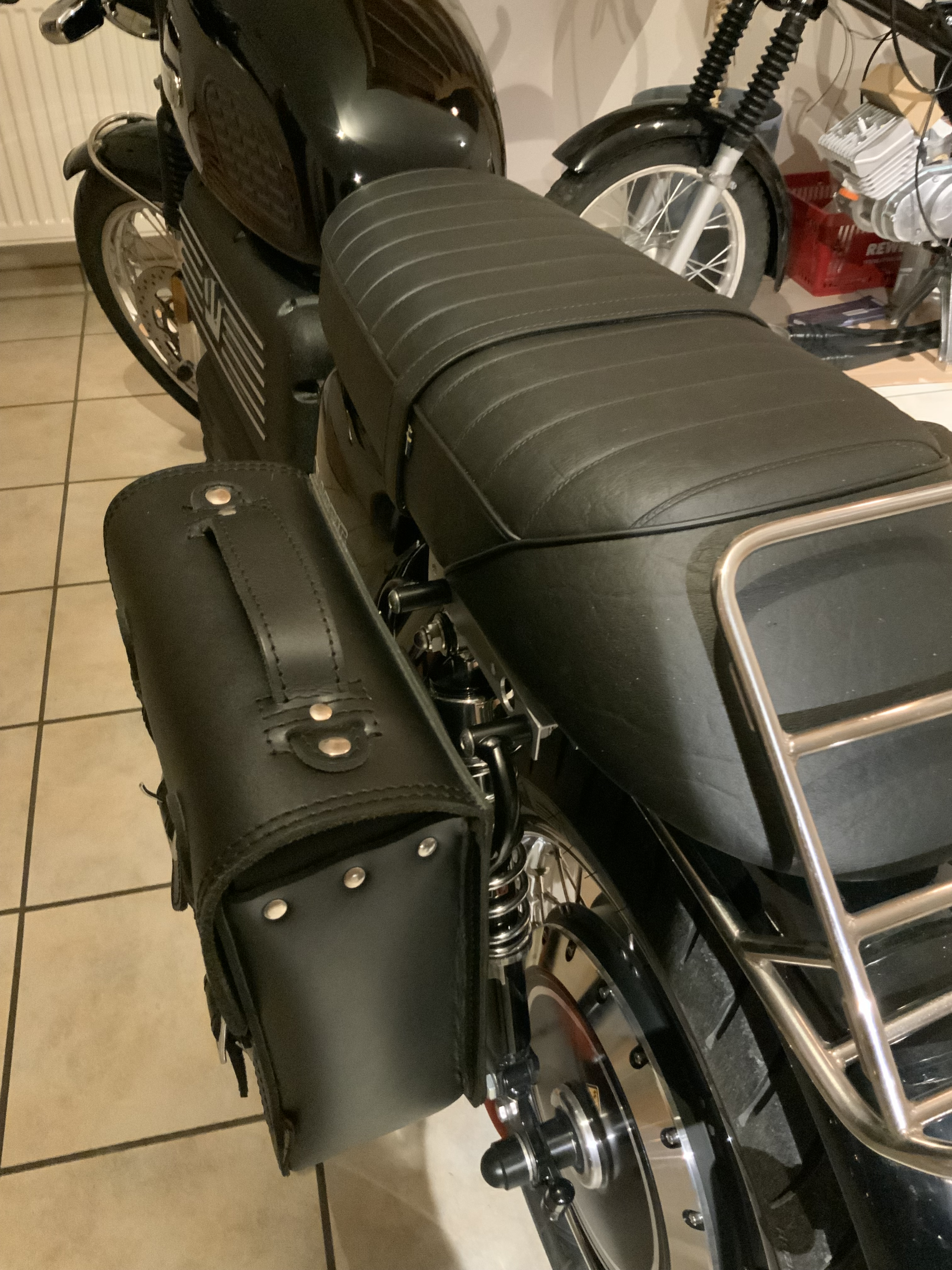

Ich habe mir bei Krad-Werk.de den Seitenträger »Universal« https://www.krad-werk.de/shop-krad-werk ... chen?c=159
und
den dazu passenden Taschenhalter KlickFix https://www.krad-werk.de/bmw-k-75-k-100 ... elle?c=159
bestellt.
Aus einem Aluminium U-Profil einen Adapter gebastelt und mit zwei M6 Schrauben am Rahmen befestigt.
Der Taschenhalter wurde an einer Ledertasche aus einem Simson Shop befestigt.
