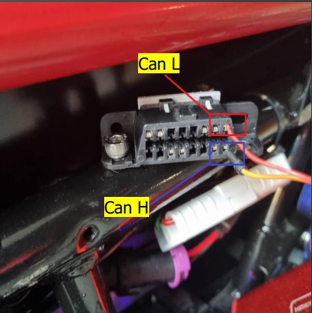

Bert911 hat geschrieben: Mi 19. Apr 2023, 21:23 Ich hab mal meinen Kabelsucher an den Obd Anschluss gesetzt und dabei folgende Belegung festgestellt:
Pin 5 Masse
Pin 16 dauerhaft 11,7 V
Pin 8 13,2V wird mit der Zündung geschalten
Pin 6/14 Can, geht zum Motorcontroller, Batterie und Display; vlt. auch noch zu was Anderem
Pin 1/9 Can, geht nur zur Batterie
Pin 12 ist mir ein Rätsel

Nachdem derDauerregen gerade für ein paar Minuten aufgehört hat,habe ich meinen Notebook in den Hof getragen, FORScan angeworfen und das USB-Interface mit dem OBD2-Connector verbunden.
Um es kurz zu machen: komplette Niederlage. FORScan verbindet sich nicht mit der Alrendo (siehe Photos). Dir grüne LED am Iinterface geht an (elektrisch verbunden) die blaue aber nicht (keine Datenverbiindung).
Muß aber gleich zum Flughafen, werde am WoE mal versuchen einen Raspi anzuhängen und low-level zu sniffen ...
Hat jemand Ideen?

Denkste nicht das er vielleicht doch auf Pin 4 noch die Masse brauch ?
Re: CAN Bus / ODB2
Verfasst: Mo 15. Mai 2023, 19:21
von Bert911
Bei mir hat bei meinem Forscan Adapter die blaue LED geleuchtet, bin aber trotzdem nicht weiter gekommen.
Es sind beide Kontakte der Masse am Adapter vom Hersteller gebrückt.
Die Pinbelegung scheint bei den Modellen zu Variieren, auch die Gesamtzahl der Pins hat sich geändert.
Mit dem Batterie-Can konnte ich mich ebenfalls nicht verbinden, hatte jetzt aber nicht das beste Adapterkabel.
