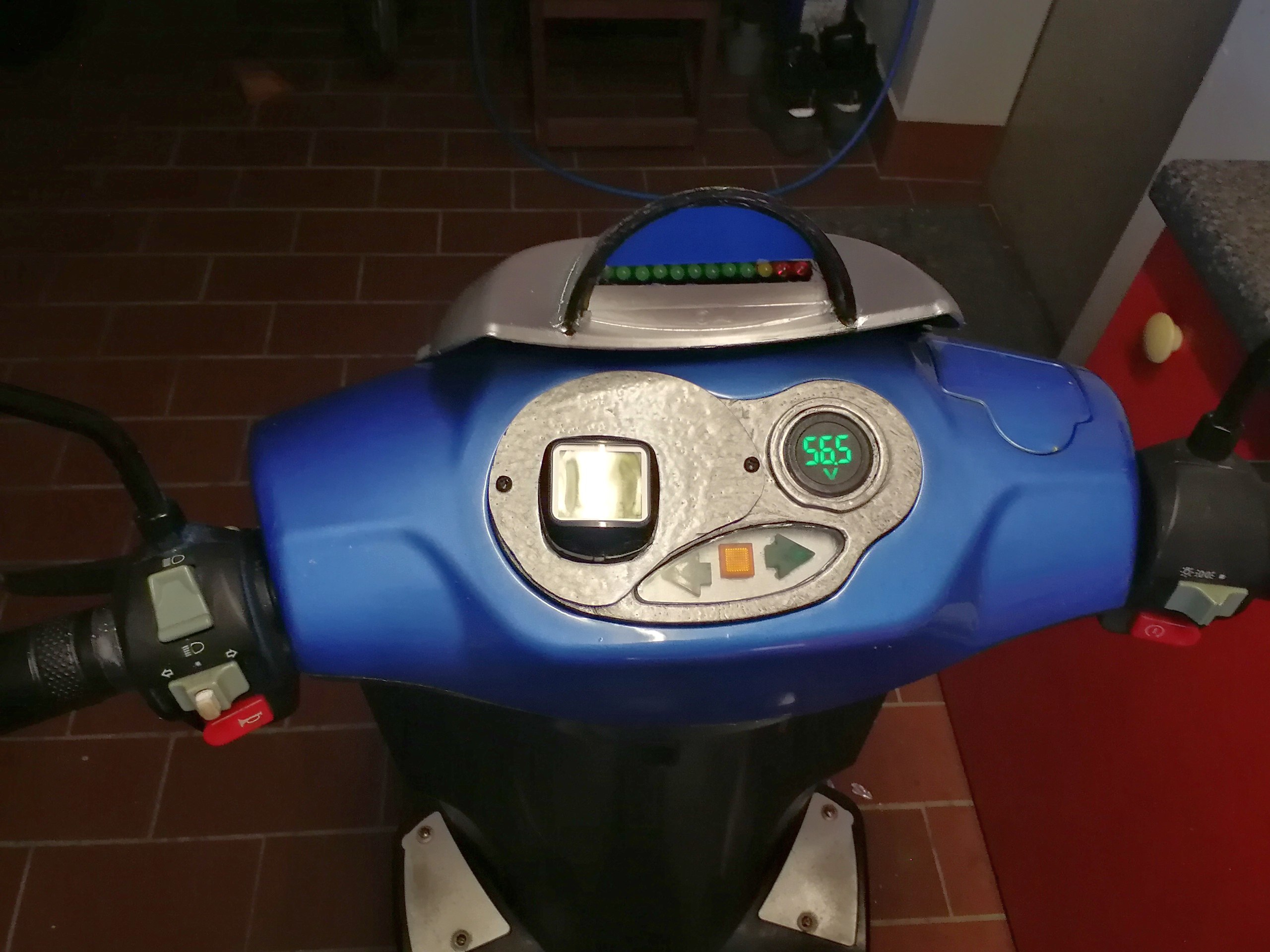

Als ich endlich das Armaturenbrett fertig hatte, mußte ich feststellen, das der Tachometer nur mit 40 km/h mitmacht... :(
Das liegt daran, daß die Umdrehungszahl der 10 Zoll-Räder zu hoch ist. Die Impulse werden zwar erkannt - der Streckenzähler arbeitet einwandfrei, jedoch die Geschwindigkeitanzeige stoppt bei 40.
Also austauschen, gegen ein moderneres Gerät, ist bereits im Zulauf.
Die gefühlte Geschwindigkeit hat deutlich zugenommen, was ich jedoch erst dokumentieren kann, wenn der neue Tacho installiert ist.

Jetzt habe ich den passenden Kilometerzähler montiert, der sogar nachts beleuchtbar ist.
Der Sensormagnet ist am Hinterrad montiert und zeigt nun bei Vollsstrom 52 km/h auf dem Ständer an.
Somit ist bewiesen, daß der Regler nicht bei 45 abregelt.
Bin gespannt, was er nun auf der Straße bringt.

der alte Regler (Motorcontroller) ist ja noch aus einer Zeit, in der überwiegend Blei-Akkus verwendet wurden und die erreichbare Höchstgeschwindigkeit geht rein nach der Spannung, die der Akku zu liefern im Stande ist (was bei LiFePO4 tendenziell höhere Geschwindikeiten, als bei Blei bedeutet). Bei dem 48V-System verliert der Roller mit jedem Volt quasi ein gutes km/h.
In aktuellen Sinus-Controllern wird die Drehzahl (maximale Sinusfrequenz) abgeregelt. Die Fahrzeuge halten also mit gut gefülltem Akku zunächst das Limit und erst mit fortschreitenden Spannungsverlust reicht die Spannung irgendwann nicht mehr dafür aus und die Fuhre verlangsamt sich.
