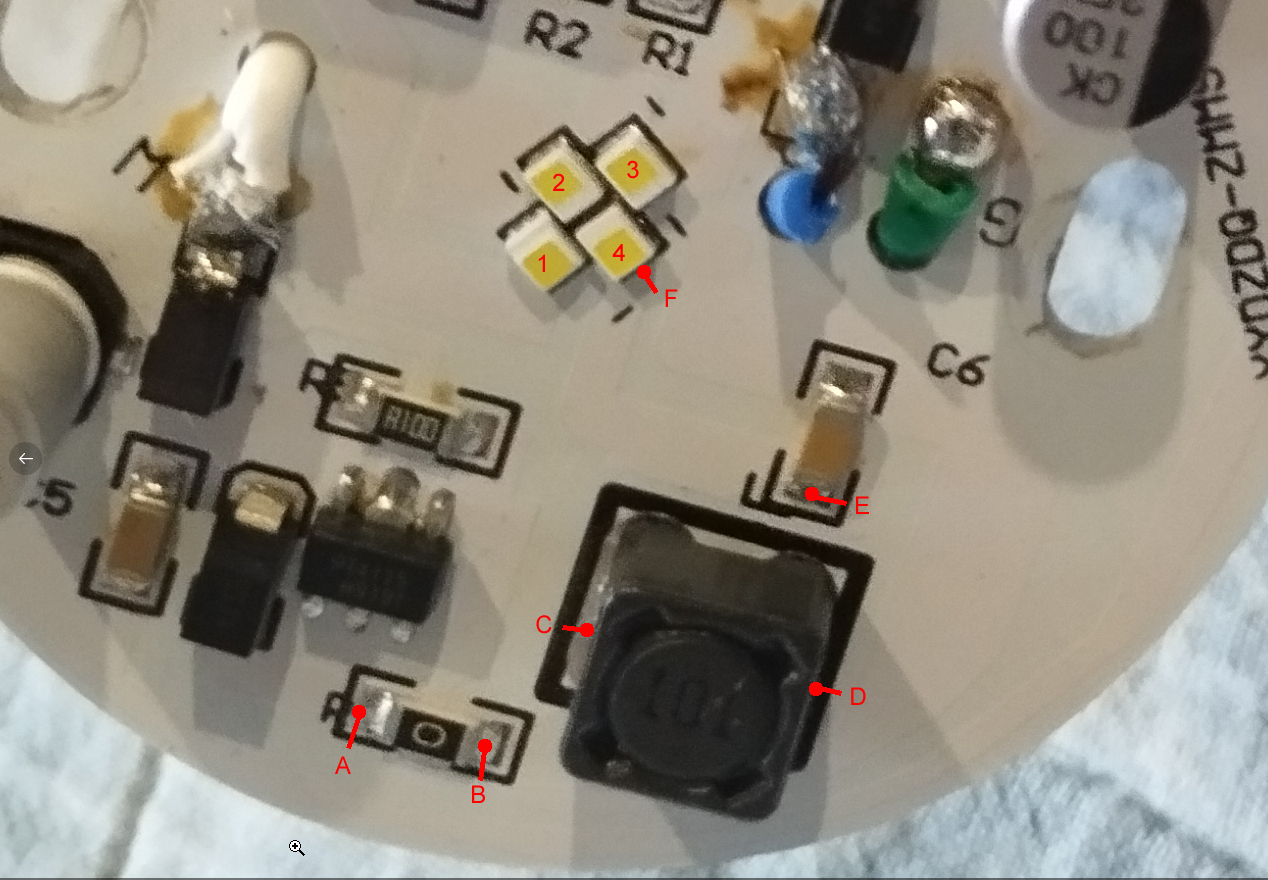

Okidoki, ich nehme dann mal an, dass LED4 nicht leuchtet.
Versorge die Seite mit der weißen Leitung mal mit Spannung (Weiß an Plus, Grün an Minus) und checke dann mit dem "Tester" (der G4 LED), gegen Plus am Labornetzgerät an den Punkten A bis F.
Leuchtet da überall was, oder hört das plötzlich irgendwo auf?
Dann klemmst Du den Tester am Netzteil an GND und prüfst nochmal an den Punkten A bis F.
Leuchtet der Tester dann irgendwo auf?
Wenn die Messung gegen Plus überall ein Aufleuchten ergibt und gegen Minus die Tester-LED immer dunkel bleibt, dann liegt das Problem tatsächlich bei der LED-4.
Hier könntest Du noch testen, ob das Teil durch leichten Druck auf das Bauteil anfängt zu leuchten (dann wäre es schlecht aufgelötet worden, bzw. hätte sich mit der Zeit losgelötet).

Ja Jeff-Jordan es ist LED 4. Ich schaue mir das alles mal an und prüfe das, danke.

So Tester-Test durchgeführt :D :
Tester gegen GND-> überall bleibt die Tester-Led dunkel
Tester gegen Plus-> überall leuchtet die Tester-Led auf, an den Punkten d, e und f aber nicht so hell wie an den Punkten a, b, c.

Hmm... Mist, dann ist doch wohl einfach die LED gestorben :cry: .
Hatte das zwar schon vermutet, als Du geschrieben hattest, dass Du an SW1 vom defekten Kreis nur 0V gegen GND gemessen hattest... aber das hätte ja auch ein Kontaktproblem sein können.
Dass es hinter der Drossel (D, E, F) etwas weniger hell leuchtet ist dem Innenwiderstand des Singvogels geschuldet.

Wo das Teil schon auf dem Seziertisch liegt: könntest Du mal bei dem funktionierenden Kreis messen welche Spannung an den LEDs anliegt (zwischen +12V und der Drossel), sowie die Stromaufnahme (Anzeige am Labornetzteil)?
Dann könnte man vielleicht Rückschlüsse darauf ziehen, welche LEDs da verbaut wurden.

Ich hatte eben auch nochmal die diversen Messungen/ Prüfungen mit beiden Leitungen an 12volt durchgeführt (mit Nadeln als Ergänzung.
SW1 gegen GND am Fernlicht 3,3V
SW1 gegen GND am Abblendlicht ca. 1,8V
Pins Nr1 (SW) der beiden mit Kabel und Nadeln gebrückt bleibt die 4
LED aus, die anderen werden kurz vielleicht etwas heller.
Achso drücken/wackeln der Bauteile hat auch nichts gebracht.
