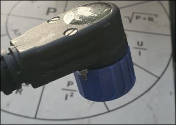

Und noch das Gegenstück am Akku für 4€
Leider keine Fotos beim Tausch gemacht.
Und hier mein Fest verbauter lade Anschluss, so das ich die steck zyklen am Akku unter Spannung reduziere. Musste aber hierfür noch einen Schalter zwischen Controller und 48V / 12V Wandler verbauen. Da beim zuschalten das Ladegeräts ja volle Spannung am Wandler anliegt. Fängt dieser an zu arbeiten und das Licht geht zwangsweise beim Laden an :roll:

Antom hat geschrieben: Fr 6. Dez 2024, 20:46 Hier das Endergebnis für 7€. Fahre täglich 25km,
jetzt sind es bereits ca. 1500km stecker wird kein bisschen warm
Leider keine Fotos von den Lötstellen gemacht. Die Schrauben sind wahrscheinlich nicht nötig da alles mit epoxi aus gegossen ist. Aber sicher ist sicher
Schon klar, wird gut durch die Verschraubung gekühlt :lol:

Antom hat geschrieben: Fr 6. Dez 2024, 20:32 @Nakamura
Etwas spät die Fotos, aber jetzt.
Danke, Antom, für die Bilder.
Endlich habe ich alle Teile aus China erhalten. Ich warte noch auf den dicken Lötkolben, der jeden Moment eintreffen sollte.
Die L-förmige Buchse hat recht dicke Kabel, was mich freut (2. Bild). Allerdings haben die Kabelenden eine gelbliche Substanz. Ist das vorverzinntes Lötzinn? Warum cremegelb?
Ich habe mir zum Üben auch AWG10-Kabel gekauft. Sie haben Silikonhüllen und fühlen sich gut an, aber die eigentlichen Kabel sind etwas dünner als die vorhandenen UNU-Teile.
