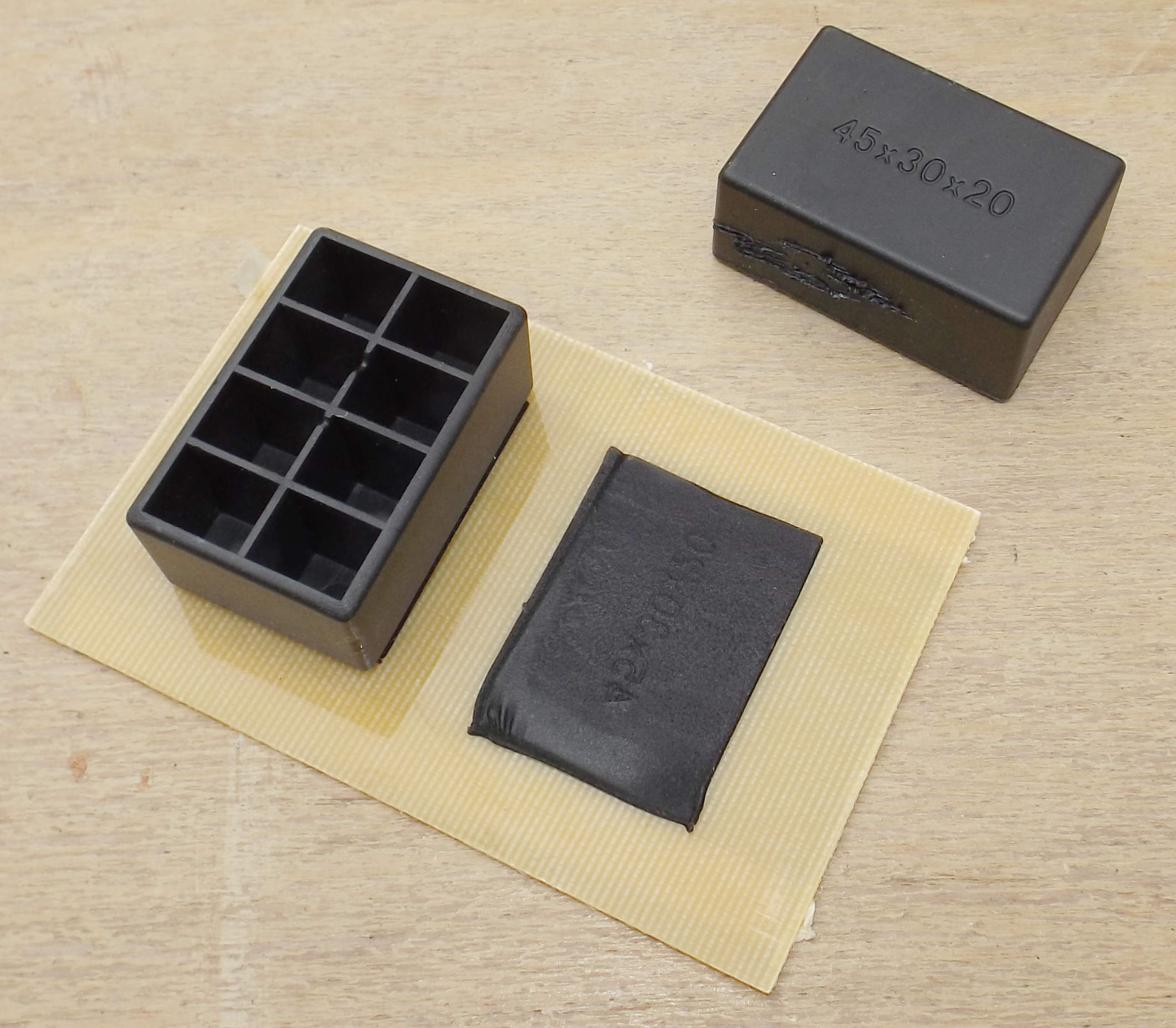

Das ist das Ende mit der einen Zelle, dem BMS und den beiden schwarzen Blöcken (den Dummies).
Von hier aus muß gepreßt werden. Das BMS hängt an den Kabeln, deren Steckverbindungen sich bis auf eine öffnen lassen. Das letzte Kabel hat am Ende (natürlich) einen Stecker, und wegen dem kann kann es nicht herausgezogen werden. Also am anderen Ende den Stecker abschneiden und dann das BMS herausnehmen.
Um aber an das BMS heranzukommen, muß man vorher die beiden schwarzen Blöcke heraus haben. Weil ich nicht wußte, was für eine Elektronik in den schwarzen Dingern ist, war das ein kalkuliertes Risiko. Außerdem: der Akku war sowieso hinüber. Also mit einem Schraubenzieher so lange seitlich drücken, bis der erste schwarzen Klotz aufgibt. Dann noch den zweiten mit der Pertinax-Platine ... und dann sieht es so aus:
Alles Schwindel, die Dinger sind hohl. Glück gehabt.

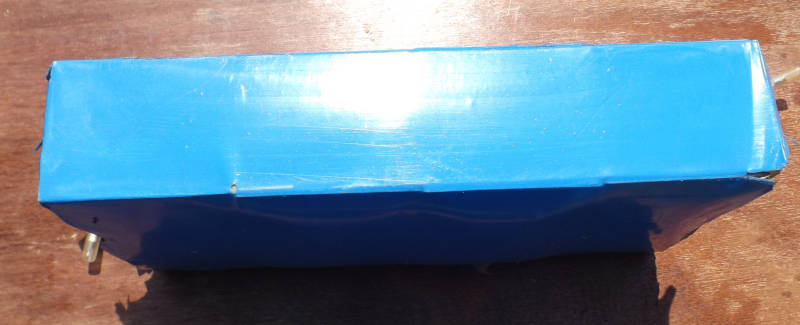

Das ist der Zellenblock. Noch. Der Schrumpfschlauch muß riesige Kräfte aushalten...
Als ich die blaue Folie weiter wegschneide, um die Zellen freizulegen, gibt es einen KNALL.
Dann sieht das Ding so aus:
Später vergrößert sich die Dicke einer der Zellen sogar auf das Doppelte!
