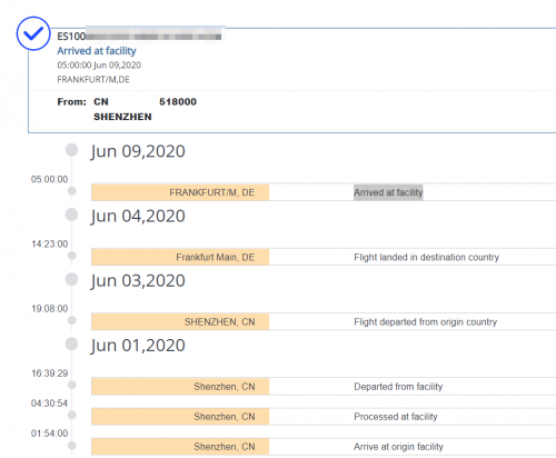

Laut ebay "SpeedPak" Sendungsverfolgung ist das Paket übrigens schon am 4. Juni in FFM gelandet. Der letzte Status ist von heute 5:00 morgens "Frankfurt: Arrived at Facility", was auch immer das heißen soll. Ich hoffe mal, dass es durch den Zoll kommt, ich zahle auch gerne die MWSt nach, solange es nicht vom Zoll vernichtet wird :D
Tracking
Tracking
