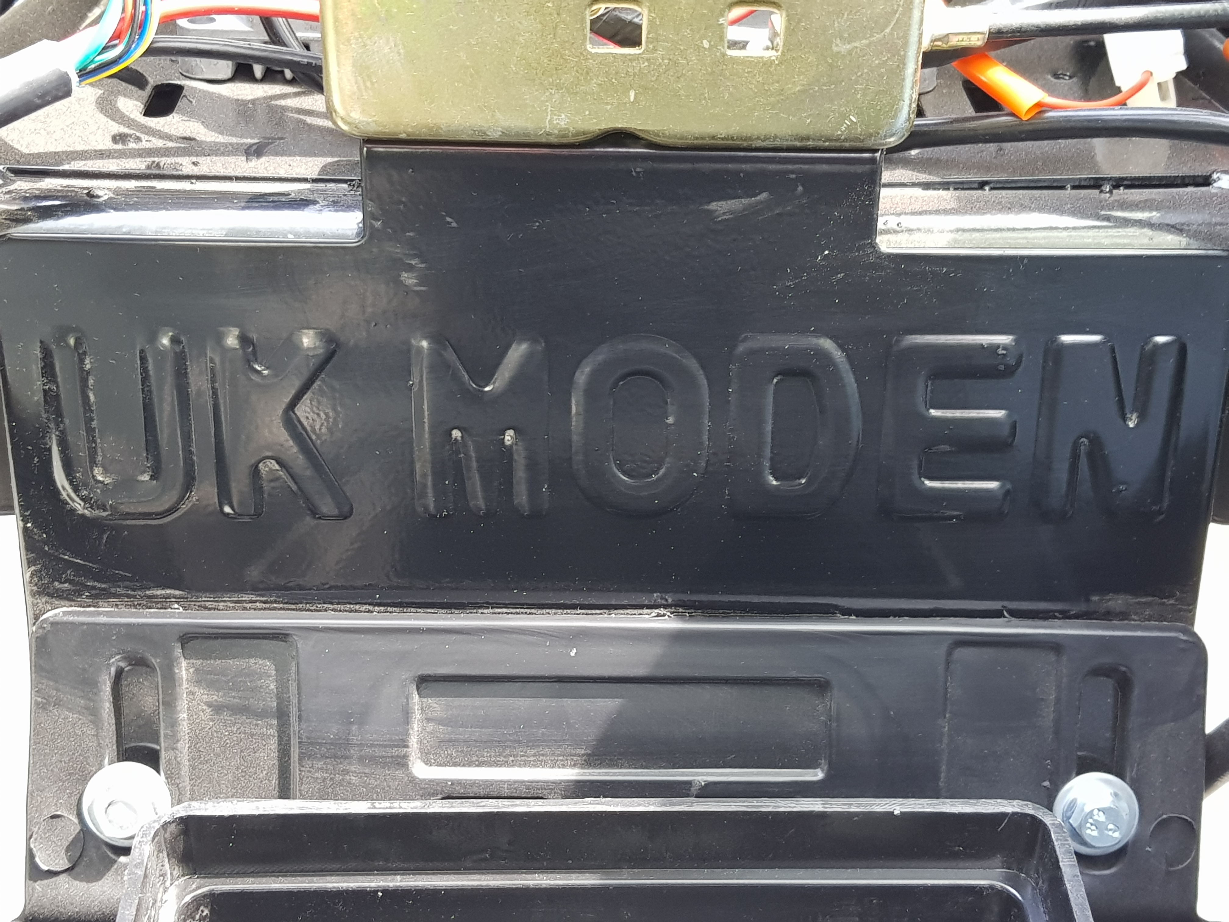

Hallo Rollergirl,
das ist die Bezeichnung vom Controler:
So sieht das ganze aus:
Das sind Stecker die ich im alten Modell nicht hatte:
An dieses Blech kann ich mich auch nicht erinnern.
Das Halteblech für den Controler ist wohl für verschiedene Typen ausgelegt. Mein Controler ist mit nur zwei Schrauben befestigt.
