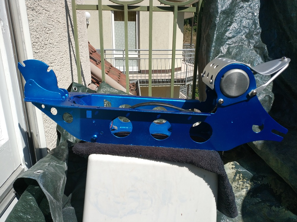

Der Wiederaufbau hat begonnen. Dabei versuche ich den Scooter besser zu bauen als einst mal ab Werk in den USA. Das ist aber auch nicht schwierig, da die Amis eh kein Gefühl für Details haben oder überhaut Fahrzeuge bauen können. Die Motorhalterung lege ich auf Gummi Unterlegscheiben auf um den Lack nicht zu verkratzen und Vibrationen aufzunehmen.
Kettenspanner und Distanzhülsen habe ich geschliffen und mit Chromspray versiegelt. Morgen werde ich dann den Motor wieder einbauen.
