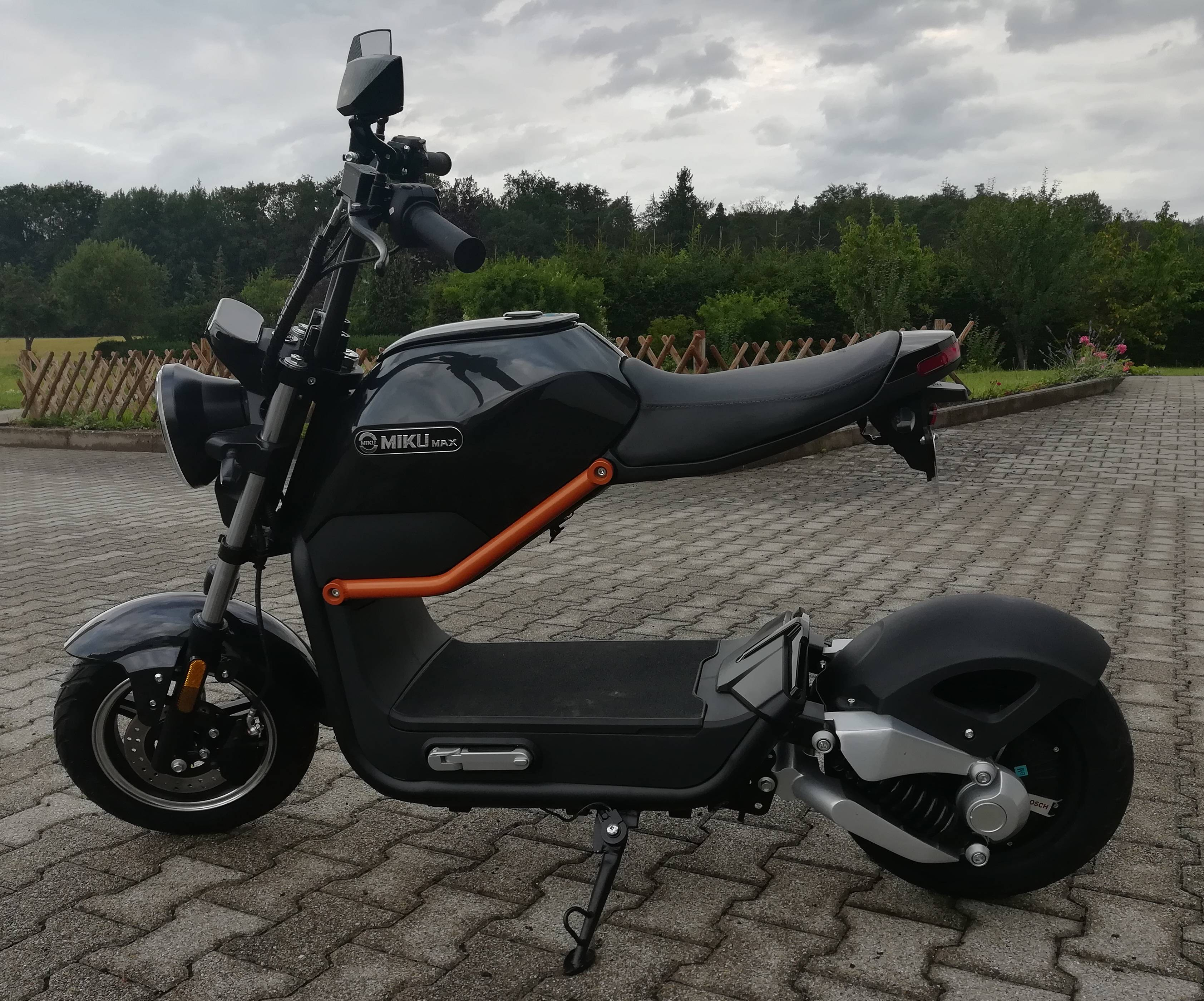

Wie weit darf man eigentlich am Roller das Schutzblech hinten kürzen. Bild 2 so wie ich es gerne hätte.
Kennzeichen mit Beleuchtung passt 1:1 unter den Sitz !!

Kleine Info.
So schaut das nun aus.

Sieht wirklich ganz cool aus mit dem Nummernschild unterm Sitz. Wie groß ist der aufwand die Verkabelung für Licht und Blinker da hoch zu legen?

Thema Umbau.
Umbauzeit ca. 45 min ( ich hab solange gebraucht für das Erste mal an einem Zweiradfahrzeug ).
Hab dazu keine Anleitung gemacht, es muss die Frontverkleidung abgeschraubt werden ( ist eine große Platte wenn man das so sagen kann ), Batterie muss raus, Sitz muss abgebaut werden, Ablagefach muss nicht ausgebaut werden, Bremsleuchte in LED muss auch ausgebaut werden.
Was aber gut gemacht ist, Kabelverlegung von unten nach Vorne, nach oben hoch richtung Ablagefach, seitlich am Rahmen vorbei und mittig am Sitz bis nach hinten zur Bremslicht ist eine Art vertiefung und führung wie vorgesehen !! Es ist ein loch schon vorhanden ( abgedckt ) was man öffnen muss zum anschrauben der Beleuchtung mit Kennzeichenhalter.
Schutzblech nur bis zum verschraubpunkt kürzen !!

Vielen dank für die ausführliche Beschreibung.
