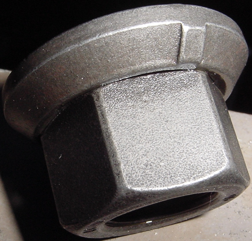

Alf20658 hat geschrieben:Und die Mutter bei MEroller: das ist eine Spannscheibe! Wenn die nicht platt ist, hatse nicht den nötigen Anzugsmoment. Siehe meinen Link für die Schraubenanzugsmomente.
Vielleicht reden wir von Äpfeln und von Birnen.
Spannscheiben:
Haben eine Ähnlichkeit mit Tellerfedern und werden plattgedrückt beim korrekten Festschrauben.
Federscheibe, so wie sie zwischen Mutter und "Rausfallschutz" eingeklemmt ist bei meinem Gefährt (deshalb der scheinbare Abstand zwischen Mutternscheibe und Rausfallschutz bei meinem Einbau, die ist noch dazwischen ):
Und hier im Großformat (notfalls draufklicken zum genauer betrachten) nochmals die VW-LT Radmutter mit einer unten
topfebenen und ununterbrochenen, höchst soliden integrierten Unterlagscheibe:
Hier mal von der Seite. Die zwei Erhebungen sind kaltgeformt, keine Unterbrechungen:
Und nochmals näher und mit Blitz, war schon etwas zu dunkel eben auf dem Balkon:
Da spannt nix an der Scheibe

Ungehalten bin ich eigentlich nicht, aber wir sollten schon darauf achten, dass wir vom gleichen reden. Ich habe auch was Spannscheibe genannt, was aber eher eine Federscheibe ist
Ja, der Ring an der Monstermutter ist drehbar, ist aber eben nur eine dicke fette U-Scheibe ohne Spannfunktion. Das reduziert etwas das notwenige Anzugsmoment, um eine bestimmte axiale Anpresskraft zu erzeugen. Da wären also die vollen (empfolenen) 65Nm dann wirklich zu viel des Guten.
Mir ging es mit diesem Stück Schwermaschinenbau eigentlich nur darum, die ganze Länge des Achsgewindes zu fassen.
Klar ist das Ding der Achse festigkeitsmäßig WEIT überlegen, weshalb tatsächlich neben einem finalen "Knack!" eines guten Drehmomentschlüssels ein feinfühliges "Gewindeversteher"-Händchen gefordert ist.
