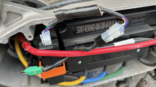

Ich hänge mal ein Bild meines "grünen Controllers" mit an - mit der Seriennummer (?) S00-... usw. Vielleicht kann man daraus ja irgendwas ableiten, bei welchen Controller-Generationen die VOTOL-Sticks funktionieren und bei welchen nicht. Vielleicht ist mein Controller aber auch einfach im Eimer, die Ansteuerung des Motors kriegt er momentan ja auch nicht zufriedenstellend hin... :roll:

Mit der Verbindung hatten schon einige Probleme. Ich habe mir Deine Cofig mal ins Programm geladen. Bei den Three Speed Werten sind in der rechten Spalte die niedrigen Werte ein Grund Deiner "sanften" Beschleunigung (Page2).
Den Bus-Bar Current auf Page1 kannst Du auch mal probeweise auf 180A stellen. Mit diesen Änderungen müsste der Stuhl schon ganz anders abgehen.
