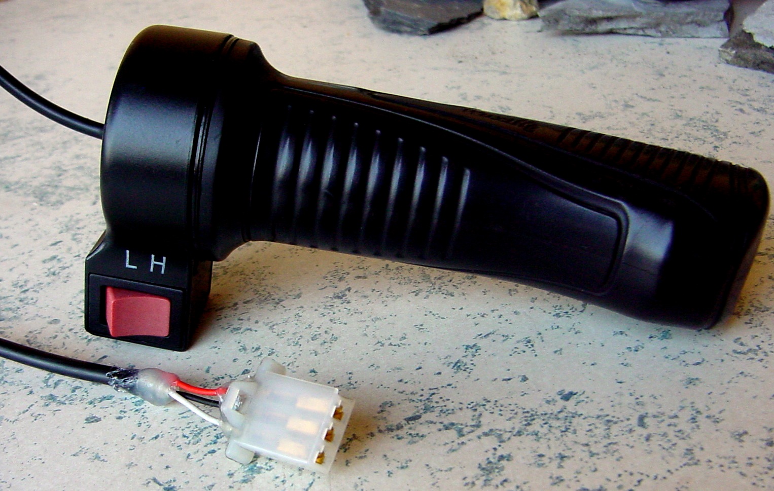

Dieser Wuxing 288 hat den Vorteil (aus meiner Sicht), dass er eine Handballenauflage hat. Links am festen Griff ist das sehr bequem, aber rechts beim Drehen dreht sich natürlich auch die Handballenauflage mit. Debboch man kann das so einstellen, dass man im interessierenden Winkelbereich eine bessere Kontrolle über die Griffposition hat. Auf jeden Fall ist der Hallsensor dieses Griffs wunderbar linear über den gesamten Drehbereich. Aber er ist auch sehr leichtgängig. Ich lege dann die Hand teilweise auf den festen Teil links, um die Drehimpulse durch Erschütterungen zu unterbinden.
Kann natürlich sein, dass der Emsiso ein Reglerschwingen aufweist im betreffenden Geschwindigkeitsbereich. Da hilft dann auch der linearste und unwackeligste Drehgriff nichts...

Auch Wuxing (hoffentlich auch linear), mit Taster (Rückwärtsgang!):
http://www.greenroad.at/shop/mediafiles ... griff1.pdf
Kennt den wer zufällig?
