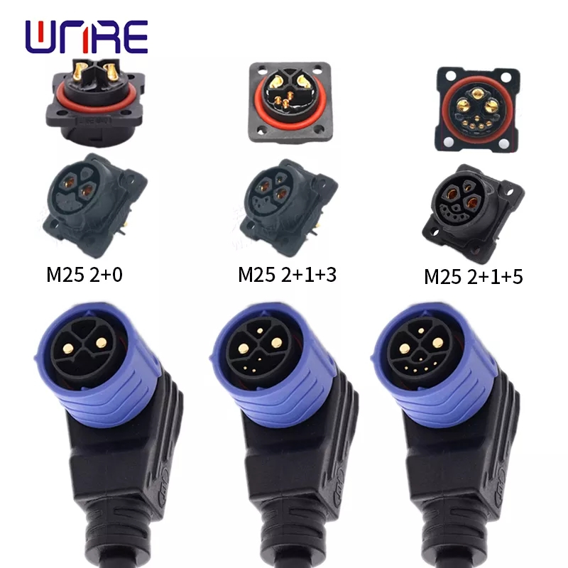

Kann mir jemand sagen, wie die Bezeichnung von dem Stecker des Ladegerätes ist? Ich suche für meinen Wayscral Roller ein neues (kleineres) Ladegerät.
Das mitgelieferte ist so groß und schwer, das es nicht wirklich unter die Sitzbank passt. Ich würde mir gerne eins in mein Topcase legen, um an meinem Arbeitsplatz laden zu können.

Der Stecker heiß Chogori.

J.Rexin hat geschrieben: Mo 13. Jun 2022, 20:57 Kann mir jemand sagen, wie die Bezeichnung von dem Stecker des Ladegerätes ist?
Im UNU-Bereich sucht gerade jemand für eine Sammelbestellung von Chogori Steckern Interessenten, da bei Einzelbestellungen die Versandkosten recht hoch sind. Nur so als Tipp.

Thunder115 hat geschrieben: Di 14. Jun 2022, 00:08
Wenn man nicht nach dem Markennamen sondern nach M25 2+1+5 sucht, wirds billiger bei der Bestellung.
