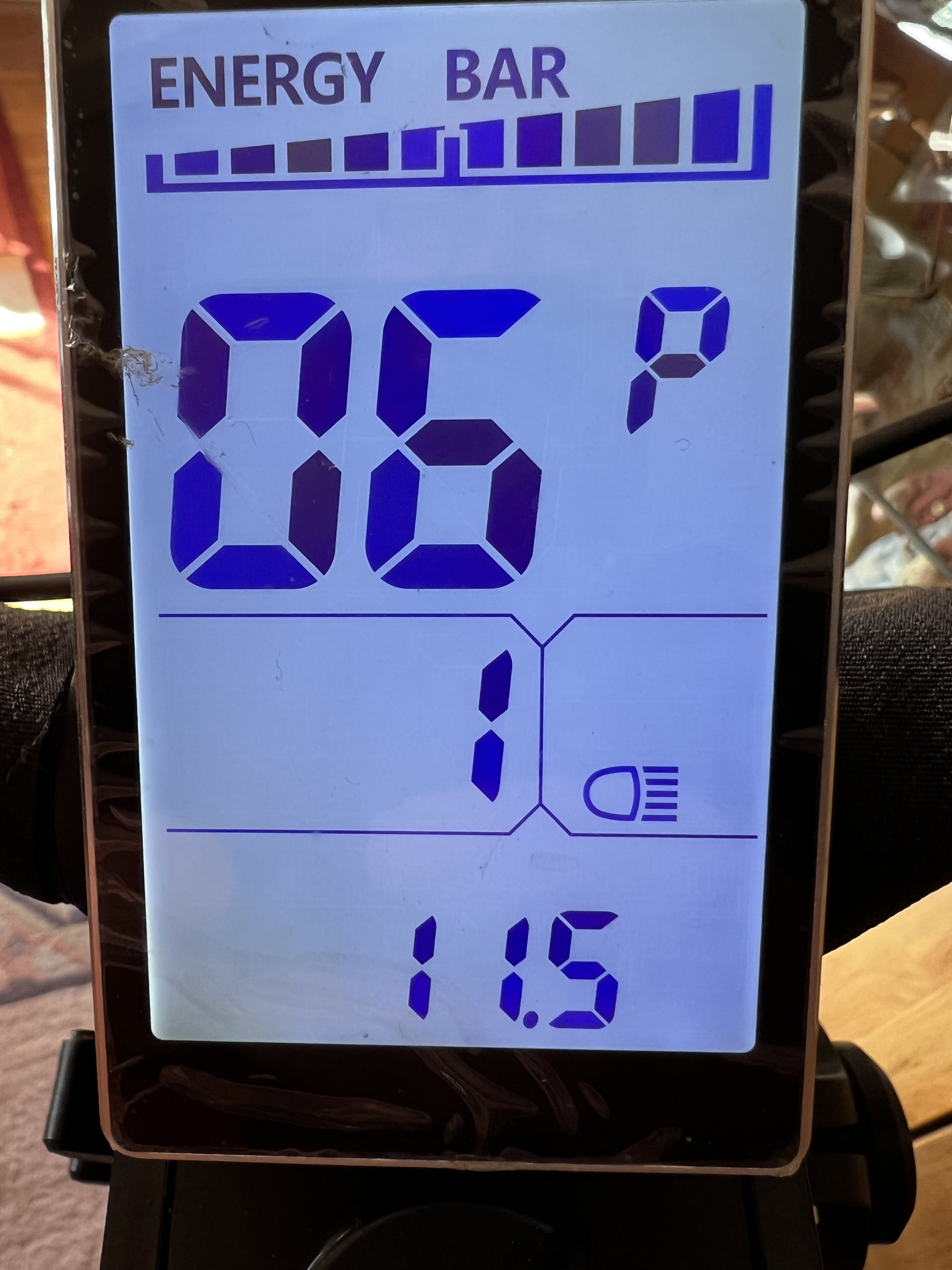

Forcanico hat geschrieben: Do 24. Mär 2022, 07:39 Mit dem Wert auf 27.1 das kann nicht sein, das würde heißen dass ich jetzt 50 kmh fahre,das kommt mir nicht so vor
Manche Display haben unter Punkt 6 Zentimeter Werte, manche Zoll. Stelle es bei dir mal auf 11,5. Das ist bei mir der Fall. 11,5 mit GPS abgeglichen zeigen bei mir die richtigen km/h auf dem Display an.

Werd ich nachher ausprobieren,ich hatte gehofft das ich alleine mit dem großen Akku schon 70 km oder mehr schaffe,auf jeden Fall macht das Ding jetzt langsam Spaß, aber wie gesagt, ich habe kmhchen geleckt und will jetzt mehr 🥳ärgere mich trotzdem noch Mega das ich den großen nicht gleich gekauft habe

Abgeändert, jetzt fährt er 21 kmh,das kann doch auch nicht stimmen, schneller wie vorher fährt er aber wirklich und der Anzug ist auch wahnsinn

Ohne Abgleich mit GPS kannst du das nicht genau einstellen. Könnte bei dir auch 12 oder 12,5 sein. Das musst du wirklich mit einer GPS App und deinem Handy abgleichen.
Mein Evoking lief anfänglich laut Display 50 km/h dann habe ich das mal mit einer GPS App eingestellt und jetzt komme ich mit dem 48V Akku nur noch auf 43-44 km/h. Mit dem 52V Akku auf 47-48 km/h
