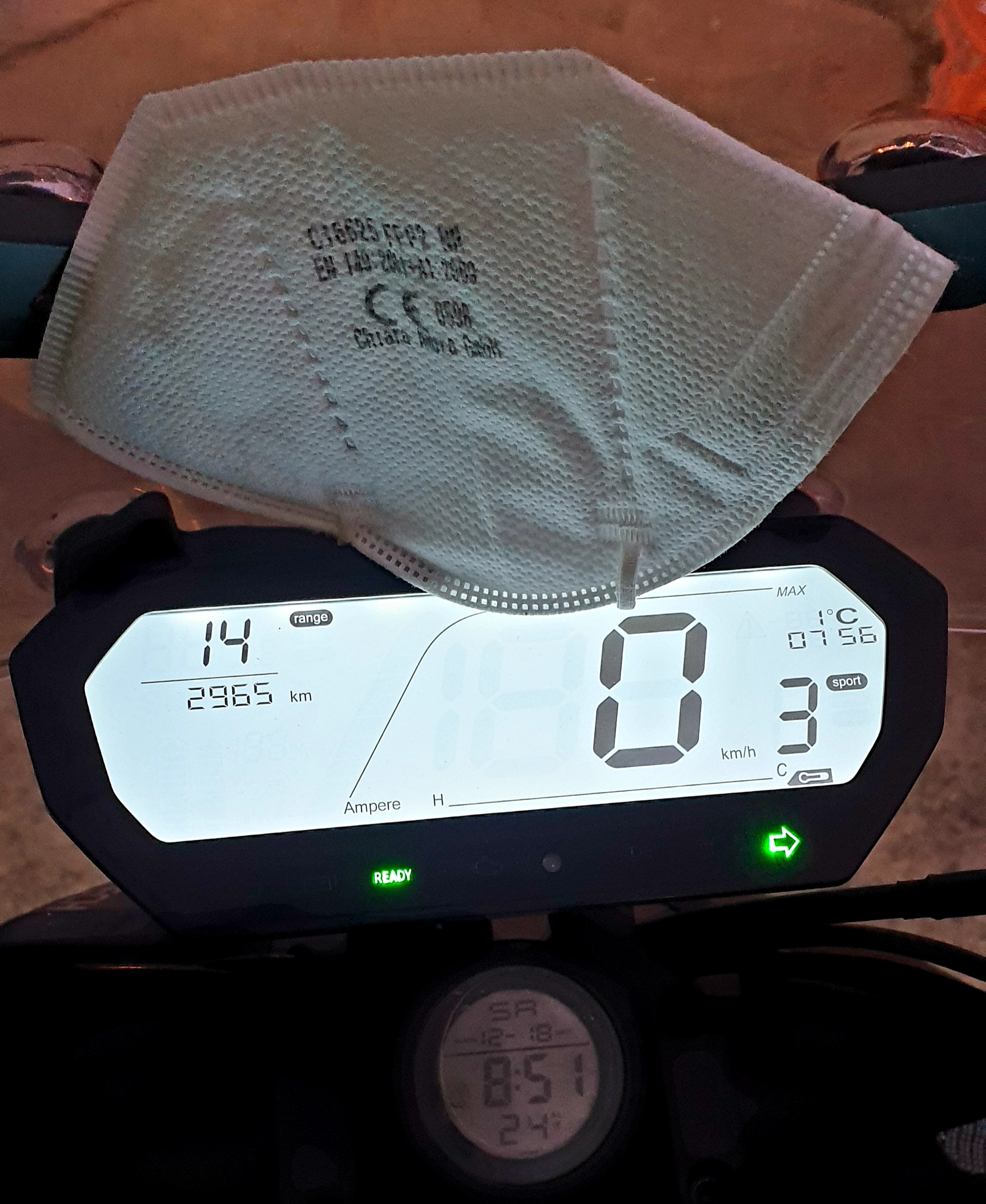

Ist kein Anbau, kein Umbau,
Aber dennoch sehr praktisch :D
CPX Fahrer sind im Vorteil : Maske immer trocken dabei: rechts einhängen, nach links ziehen und dann nach oben verstauen
