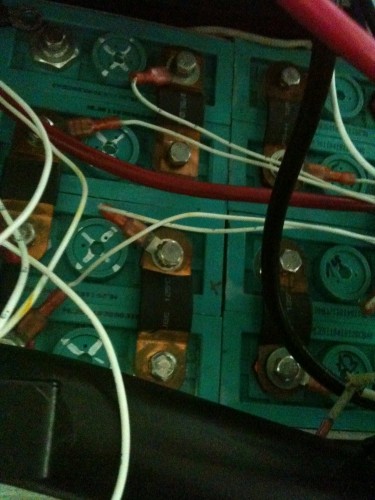

Die letzte Hälfte der Zellen aus 3/2011 schafft mich weiterhin. Was schnell reingeht geht auch schnell wieder raus.
Entweder ist die Selbstentladung dieser Zellen zu hoch oder es ist etwas Anderes.
Im Anhang schicke ich noch ein Bild. Diese zweite Hälfte der Zellen im vorderen Bereich haben eine markierte
Auffälligkeit. Ein helles Kreuz mit einem Etting. Kann jemand mit diesem Symbol etwas anfangen?
Oder kennt jemand diese Markierung? Sie sitzen Alle auf der mittleren Entlüftung.
