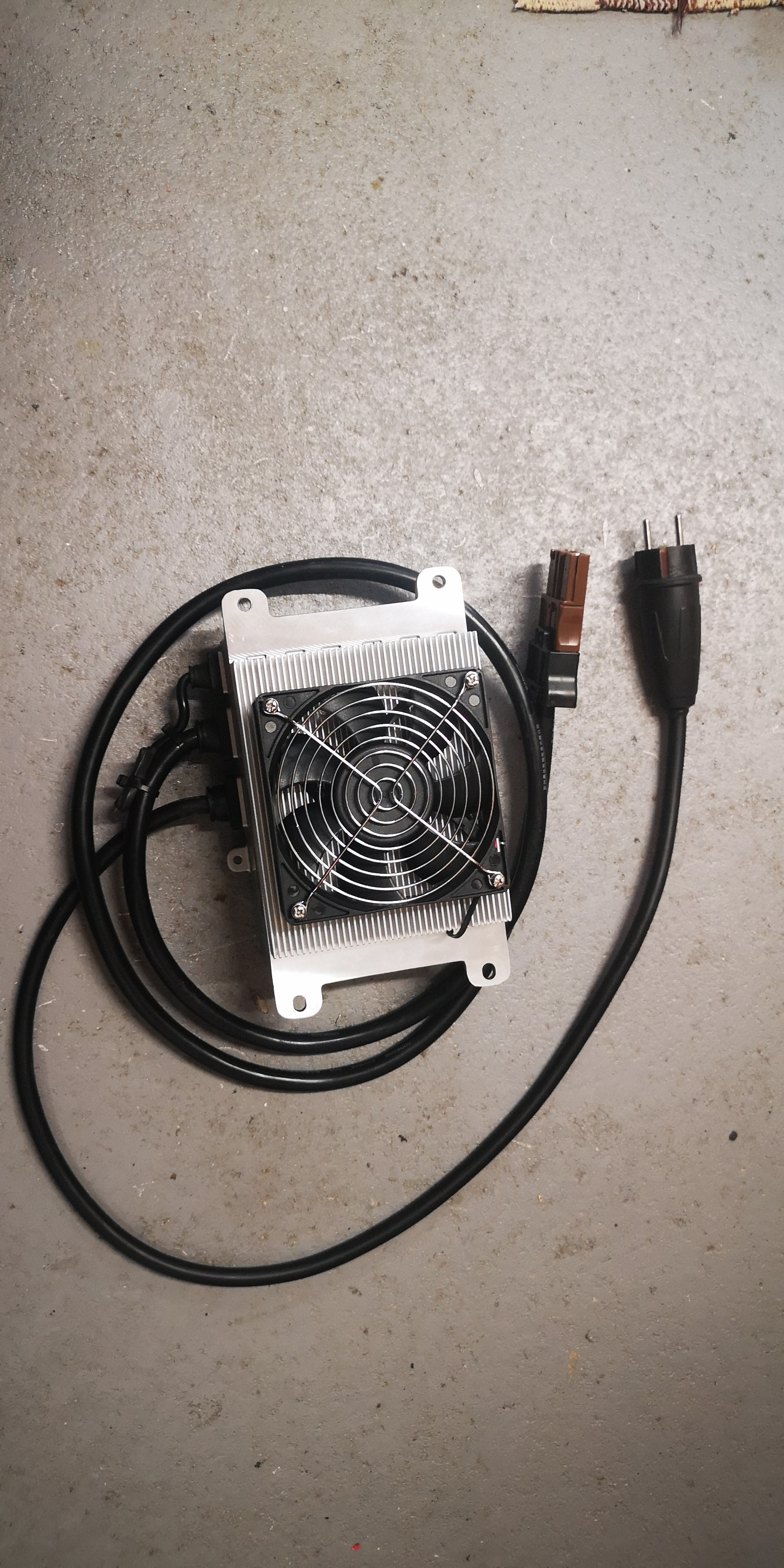

Der Ottenlader soll ja in meinen "Tank" rein. Passt auch gerade so, das Kabel dann allerdings nicht mehr, außer ich vergrößere den noch ein Stück (das Plastikteil unten absägen und dafür Gummimatten o.ä. drunter befestigen, das gibt dann das nächste Projekt, auch ein Tipp von Otten! In jedem Fall wollte ich dann auch die Stecker geschützt haben, damit die nicht beschädigt werden und umgekehrt nichts verkratzen. Die 4 Schrauben unten am Lader hab ich auch mit Kunststoffschlauch etwas "verkleidet", damit die nicht scheuern und die Schraubenköpfe auch etwas geschützt sind. Hab ich mit rel. einfachen Mitteln realisiert. Ein Deckel von ner Sprühdose innen etwas mit selbstklebendem Schaumstoffband versehen und eine Schutz-/Transportboxfür die E-Zigarette meiner Frau, die nach dem nun völligen Verzicht eh seit 2 Jahren blöd rumliegt :D

Das Adapterkabel hab ich nach Vorbild von MEroller aufbauen lassen, schlön kompalt und leicht. :D
