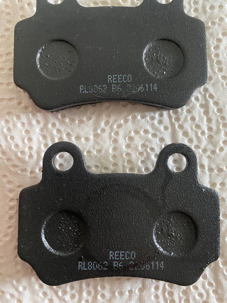

Weiß jemand, wo ich neue Bremsscheiben und Beläge bestellen kann?
Hey, im Madatshop hab ich sowas gesehen.
https://madatshop.com/e-motorr%C3%A4der ... rsatzteile
https://madatshop.com/dayi-vordere-brem ... egory_id=0
Edit: Ich würd aber vielleicht mal die Maße nehmen und was Namhaftes einbauen.
Edit2: hier ein Foto der Bremsblöcke vom Vorderrad der Odin 3. das sind schon mal andere als bei der Odin 2…
