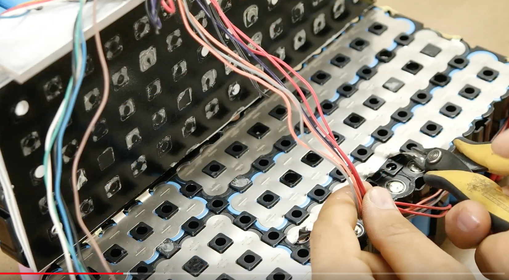

Die Zellen selbst sind in unseren Rollerakkus selten das Problem.
Bei den meisten Akkus, die ich "von innen gesehen" habe, ist die Anordnung der Zellverbinder nicht für hohe Ströme geeignet.
Meine Idee die klassischen NIU N1S 17S10P Akkus zu pimpen, habe ich schnell wieder aufgegeben.
Da sind die Zellblöcke untereinander nur mit 2 Verbindern angebunden.
Die Zellen könnten 80-100A Dauerleistung, den Verbindern würde ich max. 30-40A Dauerleistung zutrauen.
Das ist nur ein Beispiel, andere Hersteller sind da auch nicht besser.

Genau, deshalb war ich auch selbst erstaunt: im NIU standard Akku sind die Zellen zu Blöcken mit 2x5 zusammengefasst.
In eine Richtung werden zum Nachbarblock 5 Verbinder verwendet. - Aber die Blöcke am Rand werden nur mit 2 Verbindern weiter verbunden.
Ab da geht es wieder mit 5 Verbindern weiter bis zum Rand: wieder nur 2 Verbinder (usw., usw.).
(Das Bild ist vom Youtube Channel von EV - Customs geklaut) https://www.youtube.com/@EVCustoms
Einfach so irgendwas ändern ist also nicht immer schlau.

error hat geschrieben: So 15. Okt 2023, 20:35 Aber die Blöcke am Rand werden nur mit 2 Verbindern weiter verbunden.
Das ist krass! Die Bänder haben im Schnitt eine Stärke von 0,12-0,15mm und sind 8-10mm breit. Würde man sowas selber bauen und hier posten, würden einen die Fachleute (die ja zweifelsfrei hier anwesend sind) fragen, ob man sich nicht besser als Pyrotechniker umschulen lassen sollte 8-)
Das Einzige was ich schon öfter gesehen habe, war die Verbindung der Anschlusskabel am Akkuausgang auf nur einem Punkt am Nickelblech.
Beim Econelo DTR Akku haben sie zumindest das richtig gemacht und eine richtige Bus-bar Platte auf die Gesamtlänge der letzten Akkupacks (+/-) gelegt.
